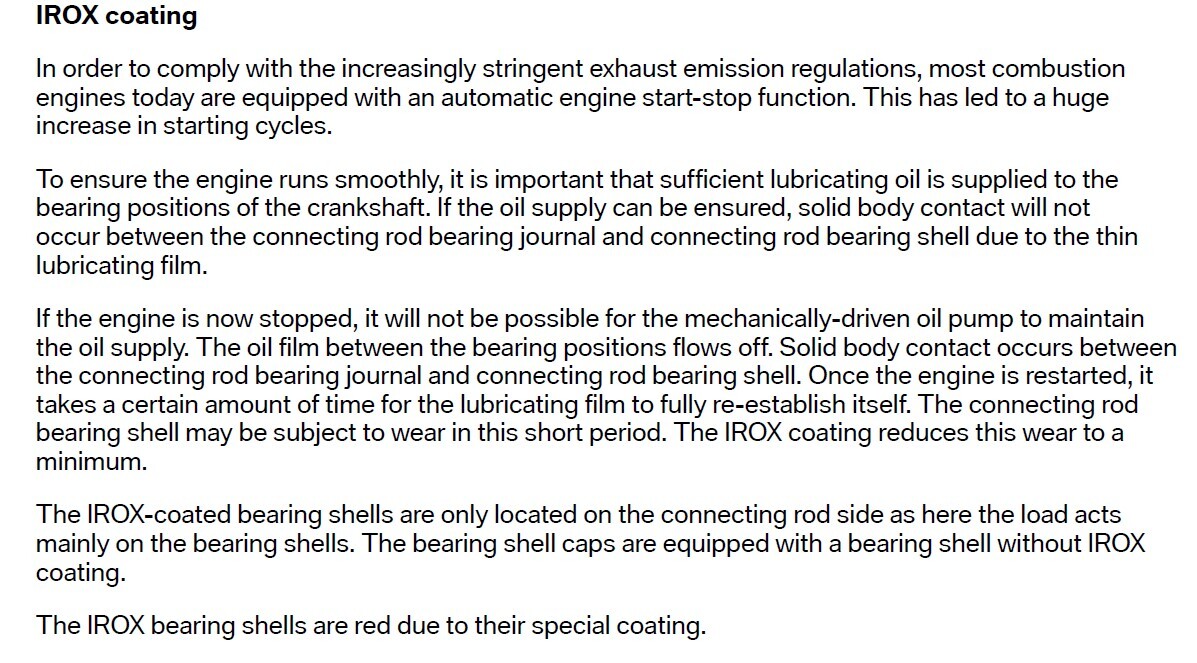

Message par GROSS »
La bonne position du Stop and Start est OFF pourquoi ?
- Usure rapide de la batterie qui se prend des dizaines de cycles par jour
- Usure rapide du démarreur pour les bonnes raisons
- Destruction du turbo à terme qui coute quelques milliers d'euros.....Dans la notice du JEEP JK il est précisé les temps d'attente avant de couper le moteur et là tu as un système qui te coupe le moteur après 100 km sur autoroute ou le turbo est hyper sollicité.....il n'y rien de plus anti-mécanique que le Stop And Start
- Pompe à huile ON/OFF/ON/OFF....charge du circuit d'huile
- Courroie de distribution qui se prend les cycles
Il faut savoir que lors de la conception de certains moteurs (et ce n'est pas le cas du VM Motori du JEEP) les ingénieurs motoristes considèrent le Stop and Start comme étant l'élément le plus destructeur....
Le Stop and Start a été développé pour réduire un tout petit peu les émissions de CO2 dans les tests d'homologations et pour une LOA de 3 ans.
Si tu veux garder ton moteur/turbo/batterie/démarreur en forme tu ne l'utilises pas. Un moteur n'est pas fait pour être arrêté ou démarrer 100 fois par jour. Point.
Ci-dessous la fiche technique du moteur BMW B58 qui explique toutes les contraintes et les dommages du Stop and Start
Pour faire simple : tu déshuiles et quand tu redémarres cela prend un court instant pour que tout soit relubrifié
Modifié en dernier par GROSS le 11 févr. 2024 09:54, modifié 1 fois.
Pour faire simple : tu déshuiles et quand tu redémarres cela prend un court instant pour que tout soit relubrifier
Intéressant, merci, je vais le couper

Oui il faut le couper
Fait le calcul avec une économie de 1 L au cent sur 100000 km tu vas économiser 1000 litre de fuel soit environ 2000 euros sur 100000 km
Après sur ces 2000 euros économisés en 100000 km est ce que cela vaut le coup d'user prématurément
- Démarreur entre 400 et 600 euros
- Batterie à 200 euros
- Turbo à 2000/6000 euros
- Distribution entre 1000/2500 euros
- Dans le pire des cas moteurs entre 5000/20000 euros
