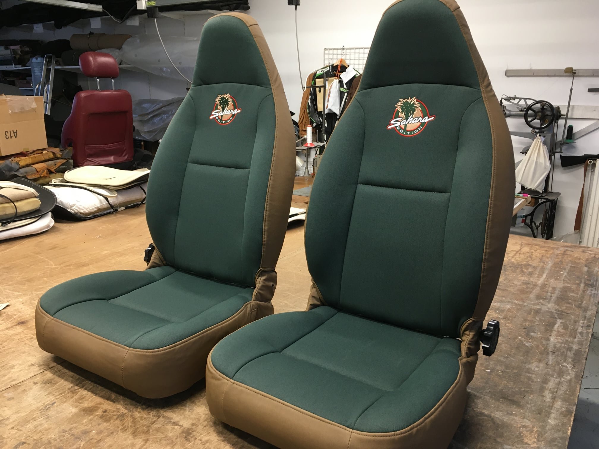

- vince41
- Messages : 4401
- Localisation : Sologne
revetement sieges jeep
Tu essûr qu'il est sellier
C'est la base du métier de trouver ce qui va bien pour refaire tes sièges
Le miens à recréé des sièges de Sahara alors qu'ils avaient été changés par des Bestop ... je trouve ça plus que chouette
Pour le logo c'est moi qui lui ai soufflé l'idée et trouvé la brodeuse

Bonjour Vincevince41 a écrit : ↑16 déc. 2023 14:06 Tu essûr qu'il est sellierC'est la base du métier de trouver ce qui va bien pour refaire tes sièges
Le miens à recréé des sièges de Sahara alors qu'ils avaient été changés par des Bestop ... je trouve ça plus que chouette![]()
Pour le logo c'est moi qui lui ai soufflé l'idée et trouvé la brodeuse![]()
Tes sièges sont magnifiques. Ton sellier se trouve en Sologne ? Si ce n'est pas indiscret il t'a pris combien pour les 2 sièges ?
Passe de bonnes fêtes. JM
