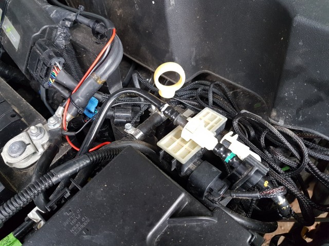

Voilà une photo si ça peut aider.
Je ne me souviens pas avoir eu de souci sur l'alimentation d'essence.
Le plus difficile ça était de comprendre comment déconnecter l'alimentation électrique des injecteurs.

Mille mercis Patolivier.
Une image en raconte plus que 100 mots....
Quelques questions supplémentaires de néophyte en E85 :
- Donc tout est installé à droite du moteur (quand on est au volant)?
- As-tu fait l'installation toi-même?
- Y a-t-il un sens de circulation de l'essence/éthanol pour le testeur d'éthanol? Je n'ai pas remarqué de flèche...(?)
- Enfin, dans une vidéo, l'installateur disait que les couleurs des fils du faisceau Eflex fuel correspondaient chacune à un cylindre précis et que c'était mieux pour lire l'application. Or dans ma brochure aucune indication n'est stipulée entre couleurs du faisceau et numéro de cylindre. Bref, cela a-t-il une importance?
Merci par avance pour tes réponses.

OUI installation par moi même.
Rien de bien compliqué.
Tout est autour de la batterie comme sur la photo.
Aucune idée ou plus de souvenir sur le sens de l'essence.
Oui le sens des fils à une importance, mais ma mémoire fait encore défaut.
Quand je l'ai installé, il y avait des vidéo tuto sur you tube mise en ligne par le constructeur.
Je me souviens aussi d'avoir démonté tout le haut moteur (carteur en alu) pour accéder aux injecteurs.

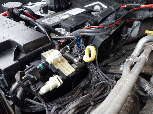

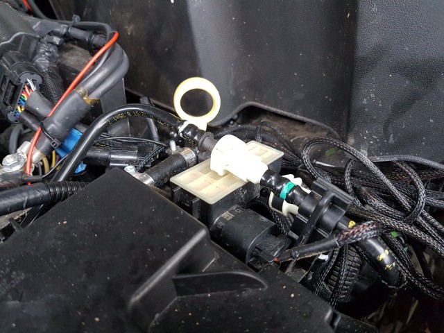

A la demande de blackice sur mon installation voici quelques photos qui pourront aider d'autres.

Merci Patolivier! Je me lance dès que possible!
