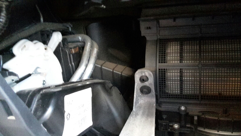

Quelqu'un a t il localisé ce volet de chauffage?

derriere ta boite a gants.......une fois celle ci virée tu peux tres bien voir si il fonctionne ou pas. Si tu veux aller plus loin et deposer le corps de radia etc etc c'est tout le tableau qu'il faut tomber......un peu galere.

Il est froid a toutes les ouies ou seulment sur certaines? Si il est froid partout c'est probablement le corps de radia qui est bouché d'une maniere ou d'une autre (aux states avec le V6 penta ils ont beaucoup ce probleme du au sable de forgeage du bloc qui est mal rincé et se retrouve dans le radiateur de chauffage....)si ilest froid que sur certaines oues suivant la selection de position de repartitition c'est ton volet qui deconne peut etre (derriere la boite a gants.Philippem a écrit :Merci pour l'info, je regarde ça tout à l'heure ett graisse se que je peu.
Rappel, le chauffage chauffe mais terrible même à fond.
pour info sur mon JK le chauffage ne chauffe réellement que en position "a fond" (clim auto et chauffage auto sur le Sahara)

Il est chaud partout mais pas bouillant.
Je ne vois pas bouger de volet quand je tourne vers chaud ou froid.
Il est ou ce volet:
Il est ou ce volet:

le volet se deplie la exactement la ou tu as photographié, c'est le controle de zone et de repartition air int/ext qui l'actionne, mets en route et verifies. Concernant le radiateur moteur chaud tu dois a peine pouvoir tenir le tuyau d'arrivée du radia de chauffage le deprt doit etre chaud mais tu peux le saisir a pleine main sans te bruler; sinon ton radiateur peut etre bouché ou avoir un " air lock": il faudrait le nettoyer (tuyau d'arrosage en flux inverse et pas trop de pression ou solvant doux (attention a la chimie du truc) en debranchant ton chauffage et remplissant par les tuyau et en chassant apres a l'eau douce.....)

Ĺe volet en face s'ouvre et se ferme bien avec la commande air int/ext.
Hier soir le chauffage marchait bien mais dehors il faisait doux.
Le jk vient du sud et le système se dégrippe peut être petit à petit!
Je regarde les tuyaux dès que possible.

Bon je rame sur ce coup de chauffage,
En enlevant la boîte à gants j'ai trouvé une paire de ciseau coincée (volontairement) au niveau de la pièce ronde en plastique blanc à gauche, empêchant le mécanisme de tourner et un gant !?
J'ai retiré le ciseau, rien est cassé ! J'ai eu du chauffage 30sec ! Bah ça refait pareil !?
Il n''y a que du chauffage coté passager
J'ai regardé de l'autre coté histoire de voir si il n'y avait pas autre chose .. J'ai trouvé un autre gant et un CD coincé proche d'une petite pièce blanche en forme de triangle !?! Cette pièce bascule de haut en bas quand on manipule le chauffage justement .. Pareil rien est cassé, ça a l'air de faire son travail mais toujours pas de chauffage !
Une petite différence par contre ! C'est moins froid qu'avant
Si quelqu'un a un conseil je suis preneur
merci
