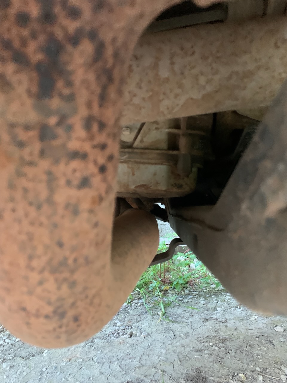

Sur les trois, celui qui est contre un support du châssis, voir photo, est loin d être accessible donc je doute fort qu'un garagiste le tombe au prix annoncé. Le reste est sans difficulté.

Si l'opération n'était pas réalisable, l'intégrateur qu'est Jeep (ou n'importe quel autre d'ailleurs) n'aurait pas validé ce design.
De plus, nonobstant la fiabilité de la BA, vu le nombre de CRD vendus équipés de cette boite et la sensibilité de la NAG1 aux défauts de maintenance, tu penses bien que l'opération est faisable sinon il y aurait eu des casses en pagaille aboutissant à une modif demandée par Merco pour ne pas nuire à sa réputation.

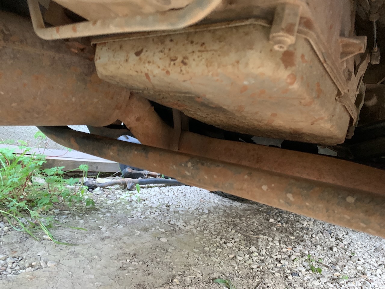

Tu as raison, mais ma question d 'origine est toujours sans réponse : personne sur le forum n'a fait ou constaté la dépose complète du carter de BVA sur le CRD. Et ce n'est pas parce que le kit de vidange comprend la crépine et le joint que c'est remplacé sur ce modèle du fait de la complexité du demontage de l echappement.

J ai l impression d'avoir soulevé un lièvre avec ce carter coincé par l échappement!
bernicotti
- Messages : 2975
Vidange boite auto et conseils
Je vais le faire d'ici peux sur mon CRD et je pense que le carter passe même si l'espacement est juste
