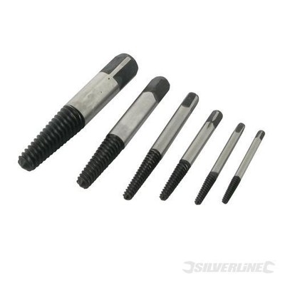

Une autre solution conciste à mettre un coup de pointeau au centre de la vis, percer, et visser un extracteur un peu de dégripant oú chauffer au thermique soufflant et l'extraire.
En prenant son temps cela fonctionne.

+1 extracteur ou tourne à gauche conique
