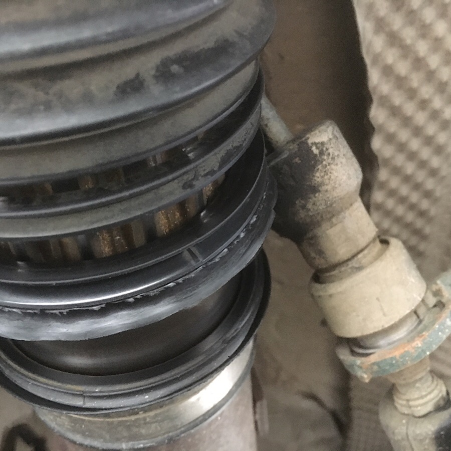

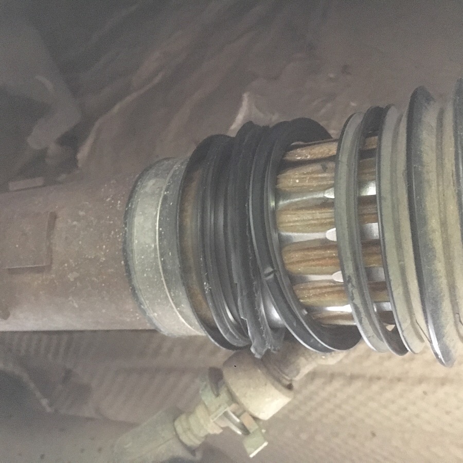

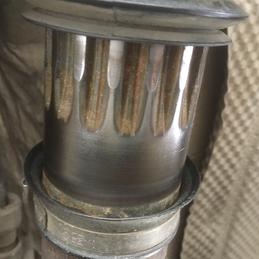

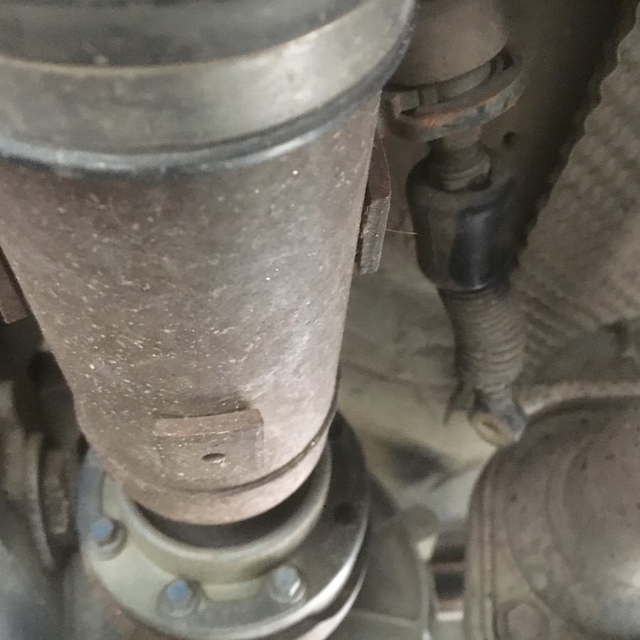

Bon il y a du nouveau , un truc de fou! j ai vérifié le niveau de la direction assisté mais nickel, je décide donc de passer sous la voiture et voilà ce que j ai trouvé : la biellette qui tiens le câble du levier de la boîte de vitesse courte n’ étais plus sur sa fixation, du coup le câble frottait sur le soufflet d’ arbre de transmission, ce qui l’a découpé en plusieurs rondelle de plastique , d’ ou mon bruit de frottement et de couinement. J’ donc découper tous ces rondsde plastique qui tournait sur la transmission , un petit tour pour tester et apparement plus de bruit.

Ma question est de me dire maintenant il y a t il un risque à rouler ainsi avec ce soufflet à l air libre ? Et j ai réinstallé la biellette sur son point de fixation mais juste renfoncée, il y a t il un écrou ou autre qui l empêcherai de ce barrer à nouveau?

Déjà si il y a un souflet c'est pour protéger des poussières et autre saleté. Donc de rester sans, il y a risque. .

Salut , la petite biellette au bout du câble est juste clip , il n y a ni écrou ni agrafes , si elle a sauté , vérifie que le petit plastique blanc a l intérieur (quand elle est débranché ne soit pas cassé) . Pour le soufflet , a remplacer impératif , sinon la boue vas rentrer et en séchant ca vas faire "pate a roder" et bouffer les cannelures , tu auras du jeu sur ton arbre a moyen terme .
Au passage sur tes photos , j ai remarqué que tu a deux vis de fixation de l arbre cassé (petite vis torx inversé tenues ensemble par une coquille demi lune ) , attention l arbre étant un peu déséquilibré , tu vas casser les autres , et quand l arbre vas se décrocher tu vas avoir de gros dégâts .
Rien d insurmontable , très facile a faire .

Bien vu : je dirai même : d'énormes dégatszav2b a écrit : Au passage sur tes photos , j ai remarqué que tu a deux vis de fixation de l arbre cassé (petite vis torx inversé tenues ensemble par une coquille demi lune ) , attention l arbre étant un peu déséquilibré , tu vas casser les autres , et quand l arbre vas se décrocher tu vas avoir de gros dégâts .
