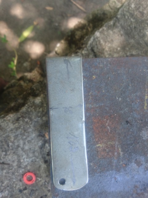

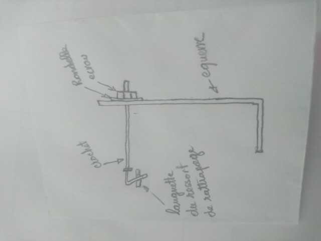

Bonjour à tous,comme tout le monde ici,le frein à main mon JKU est paresseux...ou plutôt était paresseux ! Après avoir changer le levier de frein il n’etait toujours pas prêt à remplir son rôle...comme l’a dit quelqu’un dans l’un des posts,c’est le ressort de rattrapage situé au niveau du levier de frein qui est un peu faiblard...j’ai confectionné une équerre en tôle qui vient se fixer sur l’ecrou arrière gauche qui maintien le levier a la carrosserie .j’ai percé un trou dans l’equerre et fait passer une tige fileté qui s’agrippe au système de rattrapage du ressort( vous savez! Celui qui est paresseux).....une fois l’ensemble réglé....oh miracle!!!! le JK a de nouveau un frein à main

Une ou deux photos seraient très sympa pour expliquer ta modification

Bouboune m’a transmis ses photos pour que je les mette sur le forum.
Certaines étaient un peu trop grosses pour être postées, je les ai donc réduites
Et les voici :
Et les voici :

Je comprends bien où se fixe le crochet, mais l’autre côté de l’équerre est fixé sur quoi?
