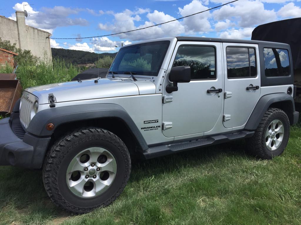

j'ai récemment acheté mon JKU en 275/70R18 bien que non légal mais avec CT valide...cherchez l'erreur.
Je te confirme que ca passe sans réhausse en STT maxx
Cdt
t.mo
Messages : 34
Enregistré le : 21 mars 2019 11:14
Re: open country 275/70/18 sur Sahara ?
Message par t.mo »
pour ilustrer...

Merci sa l'aire un peu juste en cas de croisement de pont en tous cas ça rend Super bien moi jetais parti pour des open country mt

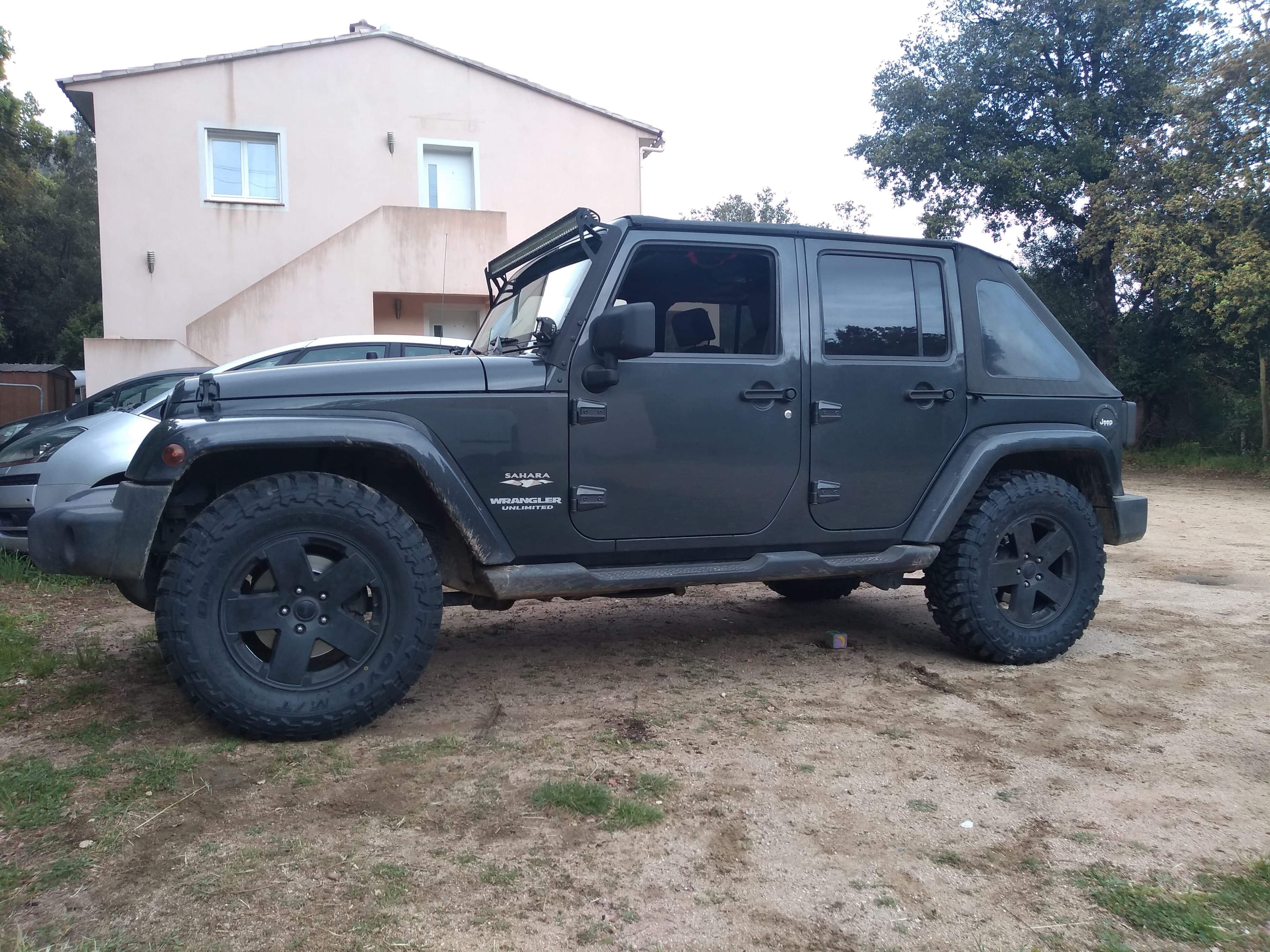

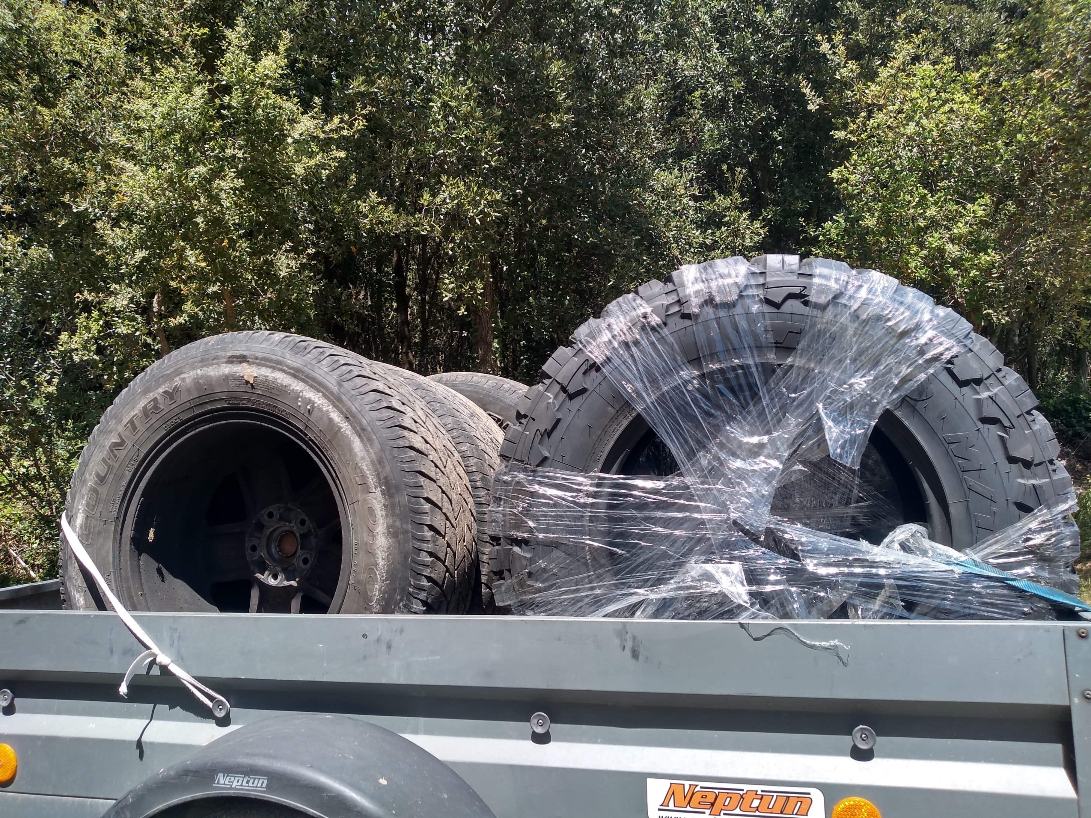

Bonjour après quelque déboire avec pneu online :colere: j’ai enfin récupéré mes pneus il n’y a plus qu’à les monter ce week end en tous cas on vois la différence de taille :lol:

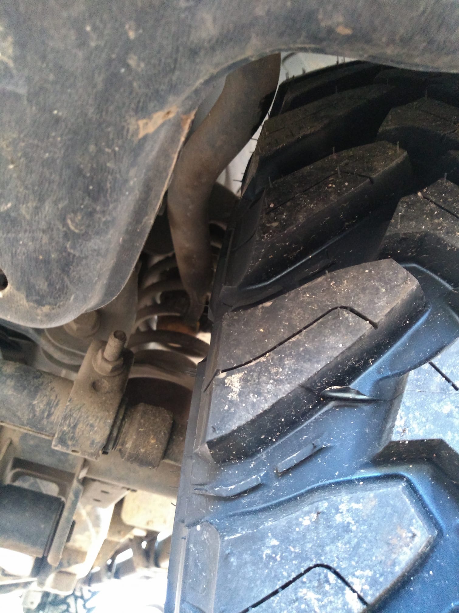

Bonjour les pneus sont montés alors sa passe mais il faut prévoir des elargisseur car sa touche en braquant à fond en tous cas je trouve ça top les pneus ne sont pas bruyant a voir la tenue dans le temp et dans les bourbiers :twisted:
