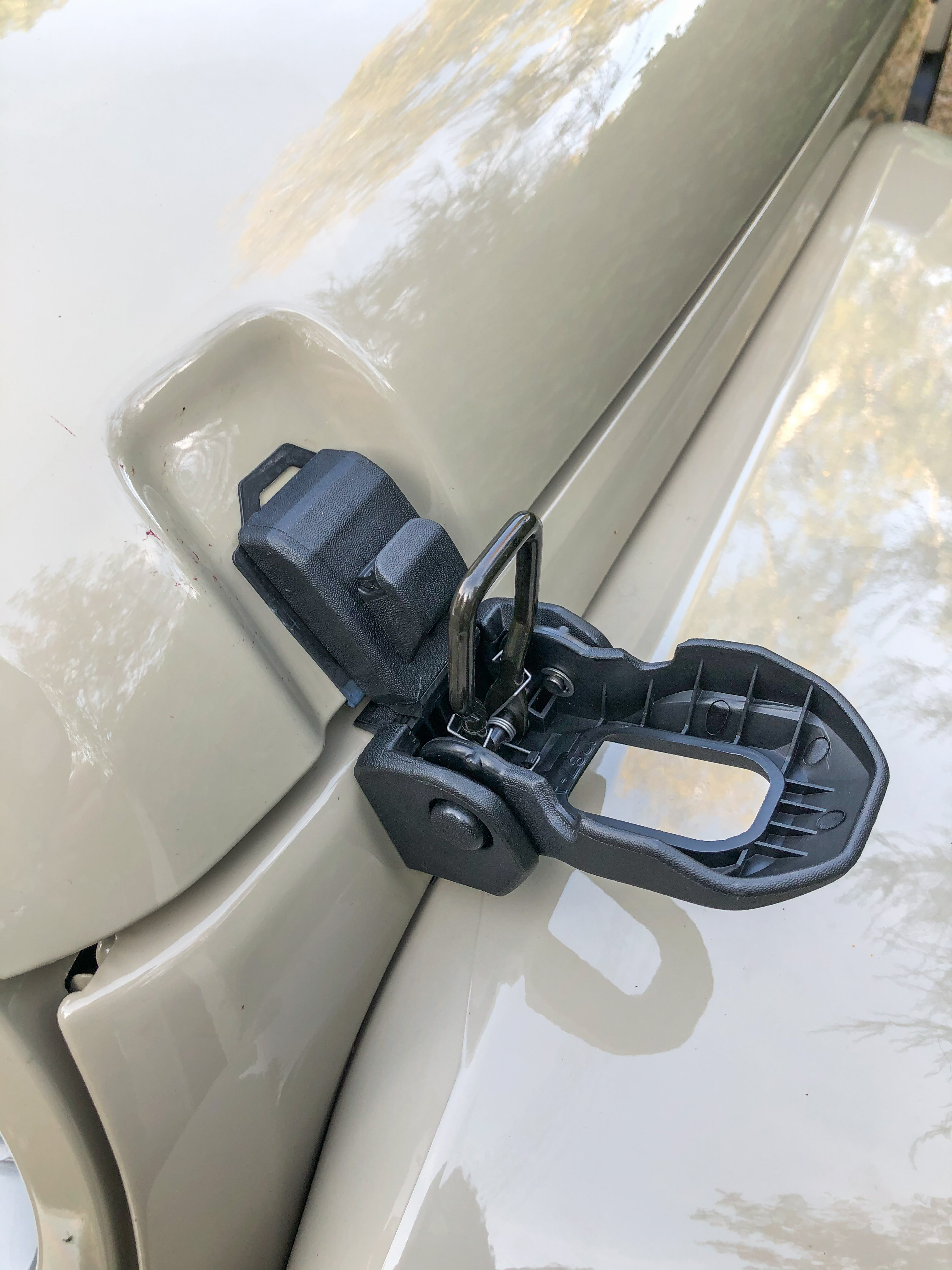

3- Commencer par revisser les 4 boulons sur les 2 parties hautes des attaches situées de chaque côtés du capot. C'est très simple à faire car les trous sur le capot du JKU correspondent parfaitement aux nouvelles attaches hautes du modèle JLU. Ne pas oublier de remettre les protections en plastique noir. Cette protection dépasse un peu et vous pouvez la couper pour épouser parfaitement la forme de la nouvelle attache.

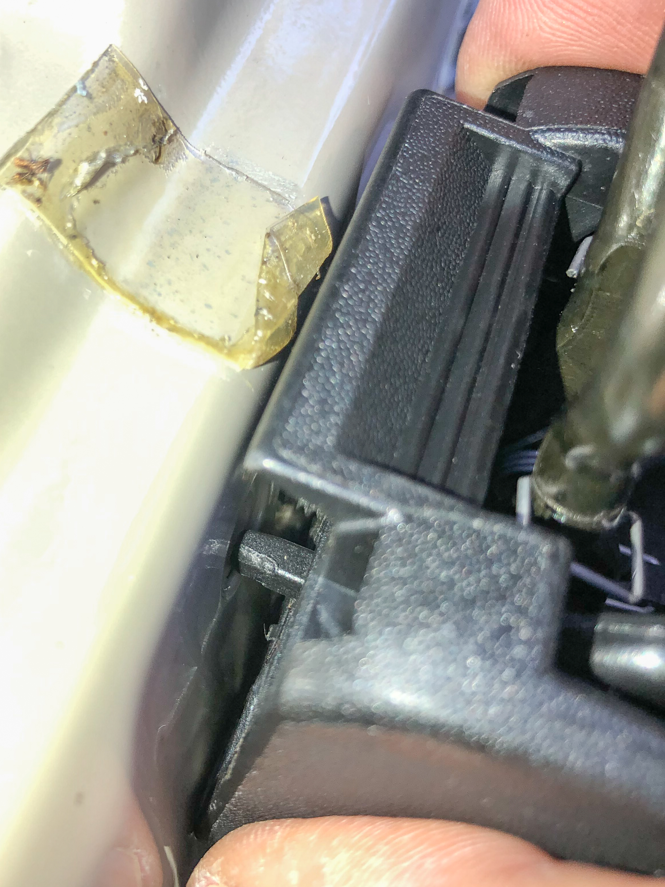

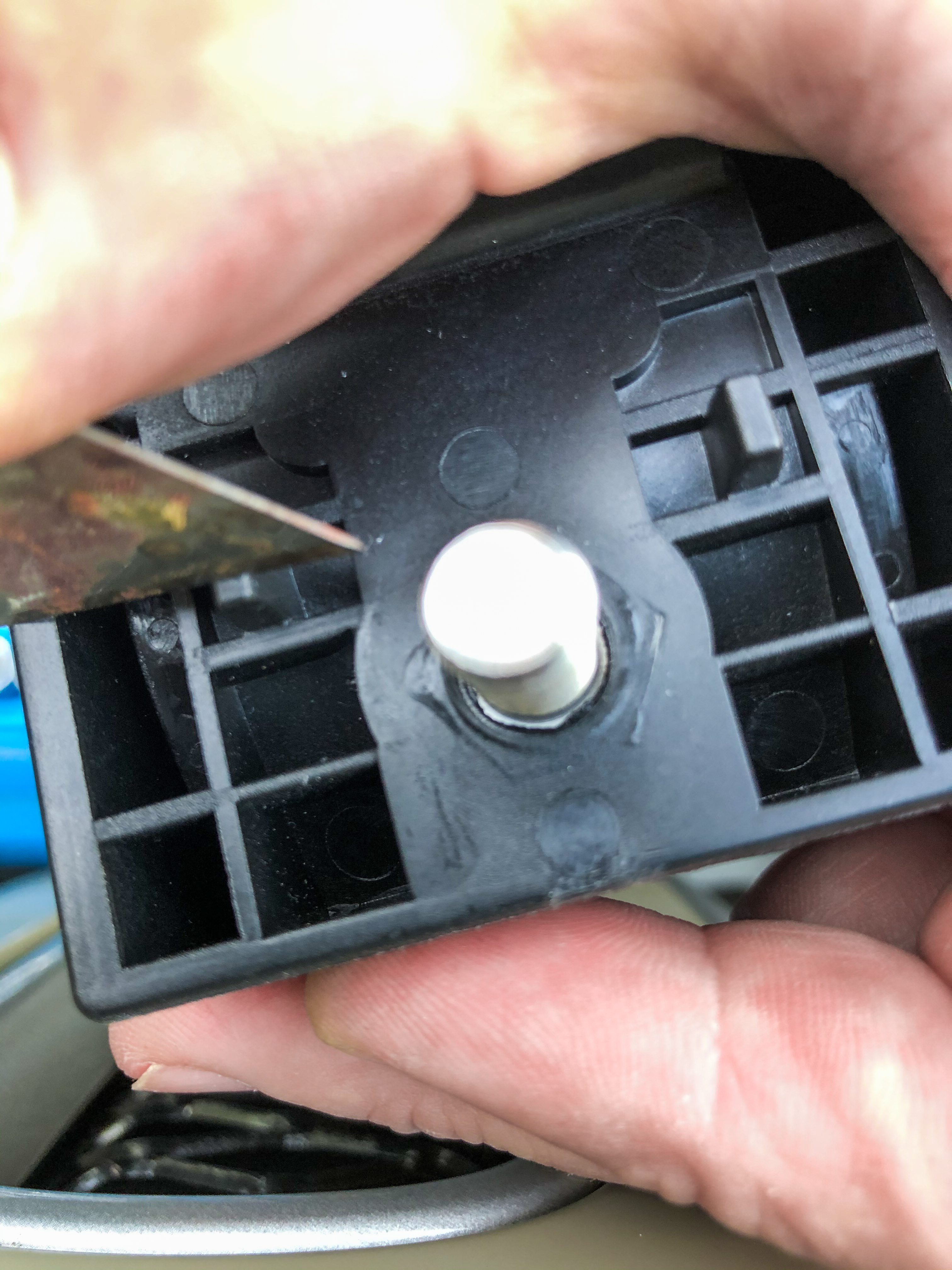

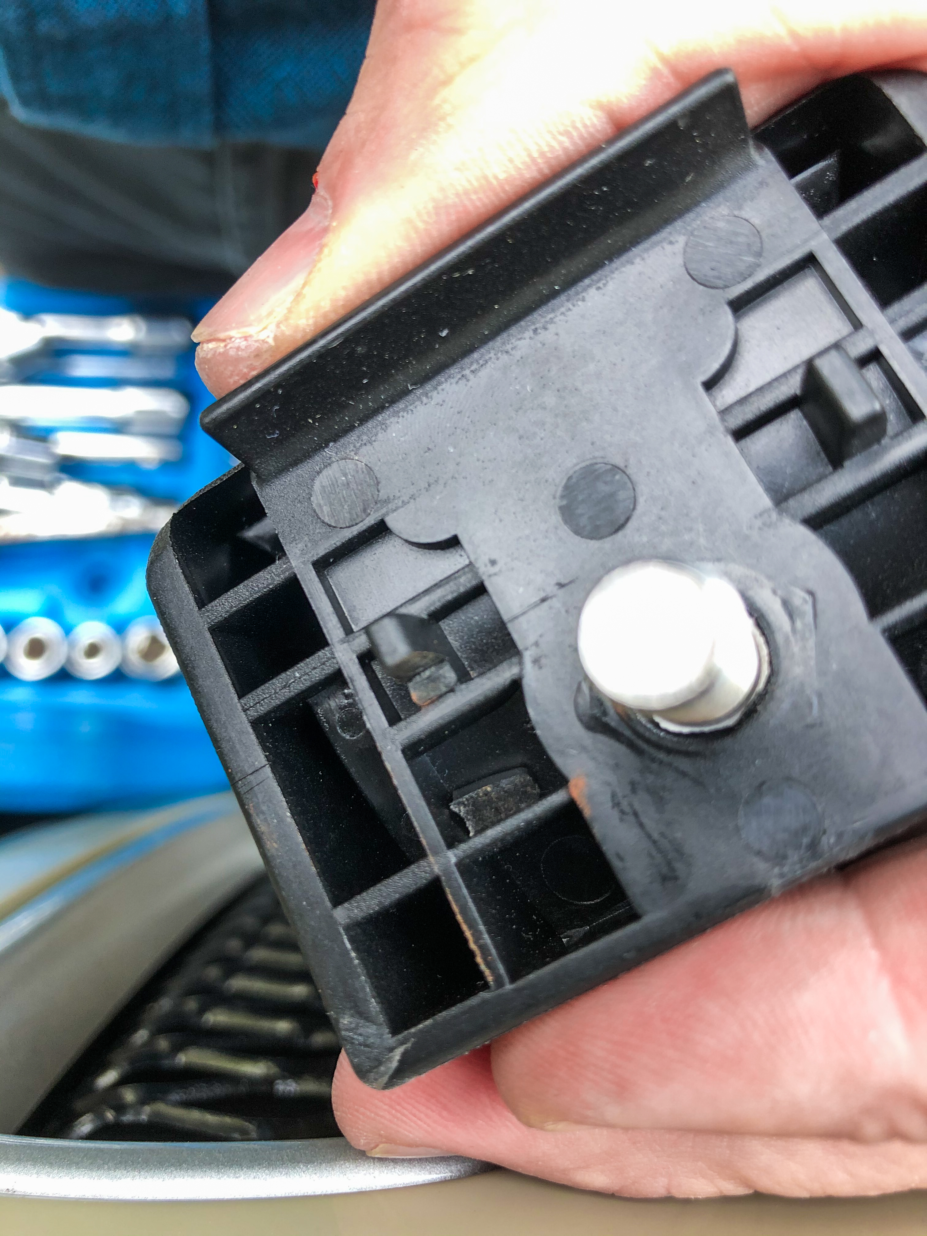

4-Puis, pour la partie basse de l'attache, couper chaque ergot (2 ergots par attache) en plastique noir, avec un simple cutter, d'un tiers à la moitié environ, comme sur les photos ci-dessus

5-Presser un peu l'attache sur l'aile pour que les 2 ergots réduits ainsi que l'écrou passent dans les 3 trous d'origine existants. Si ça ne rentre pas, couper les ergots un peu plus.

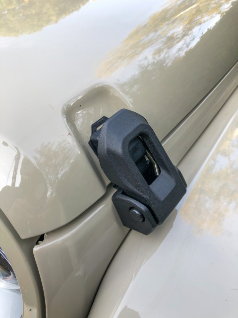

6-Revisser les 2 écrous 13mm des attaches de chaque côté et... c'est fini. Il n'y a même pas besoin d'ajuster les 2 parties. Tout tombe parfaitement. A 110 km/h, le capot ne bouge pas. ;)

Je recommande vivement ces attaches beaucoup plus sécurisantes que les attaches d'origine JK en caoutchouc qui laissent le capot trembler et se soulever avec la vitesse et les sautes de vents. :peur:
