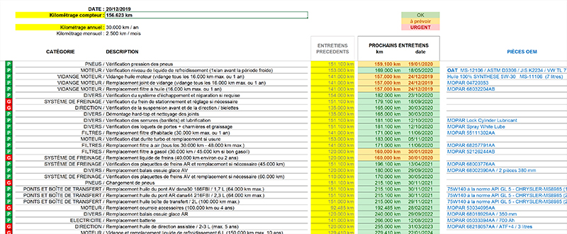

Je profite d'un passage sur le fofo pour partager mon tableur pour les prévisions d'entretien d'un JK/JKU CRD 2.8
Perso, c'est ma base de référence et aucun souçi d'entretien à ce jour.
C'est hyper simple : il suffit d'entrer le kilométrage de votre JK/JKU CRD et ça vous fait le job : prochain(s) trucs à vérifier / entretien à faire.
Ca ne vous fais pas un planning annuel mais vous savez ce qu'il y a à faire à quel kilométrage et donc à quelle date approx.
Préalables :
- entrer les dates des différentes opérations (voir vos factures si vous les avez fait faire)
- avoir une idée assez précise du kilométrage annuel.
Voici le lien vers le fichier. Libre à tous de le personnaliser :-)
https://drive.google.com/file/d/1gSFdSN ... sp=sharing
Je précise que c'est pour un JK/JKU CRD à partir de la phase II, donc 2012.
(Certaines cellules et colonnes sont masquées par défaut)
Enjoy it !

J'ai essayé de mettre 48.000km et çe ne met rien de cohérent :reflexion:

Henri a écrit : 20 déc. 2019 22:25 Merci Corand pour ce partage :bravo:
Les zones en jaune sont à compléter.
Si vous ne savez pas vous mettez 0

Merci Corand pour ce tableur d'entretien. :bravo: A tout hasard, cela existe-t-il pour les JKU essence 3.6l?
J'ai testé ta version CRD et cela fonctionne bien. Je suis même rentré dans le tableur pour modifier certaines distances en km, comme 12000km au lieu de 16000km pour la périodicité d'entretien du 3.6l. Mais pour les autres distances ou périodicités je ne sais pas.
Et que veulent dire les lettres P (en vert) et G (en rouge) dans la colonne de gauche? :reflexion:

P = fait perso (Privé)
G = Garage
A modifier selon vos compétences...
Pour les essence, voir préconisations du carnet d'entretien.

Pour info : le fichier est régulièrement mis à jour par des compléments (ajustements, pièces, prix, etc.).
N'hésitez pas à télécharger la dernière version de temps en temps.

Pour info : le document a été largement complété (ajout de tâches, réf. de pièces, liens vers les tutos, etc.)
Le lien ici (et en bas de ma signature) : https://drive.google.com/open?id=1P8G-S ... zHgoQa8NJU
