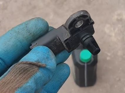

Petite photo de ce capteur MAP sur un JK CRD australien, 7.500 km après sont dernier nettoyage :
Quand je pense qu'à 156.000 km passés je ne l'ai encore jamais nettoyé, je prends peur ...
On verra bien ...

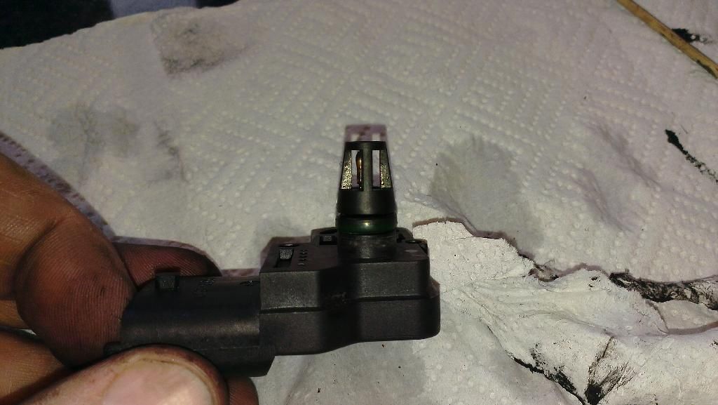

bonjour,
J'ai nettoyé le capteur une fois, après avoir monté un Provent 200.
Arrivé à 170000 km je les changé par un neuf par précaution car le jour ou ça tombe en panne le véhicule n'avance plus du tout.
Le jour du changement j'ai réellement vue l'efficacité du Provent 200 car la sonde était beaucoup plus propre.
