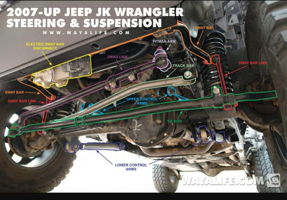

J'ai regardé vite fais entre 2 orages, je peux bouger à la main verticalement la barre pitman en rose et ça très facilement. Les deux rotules bougent. Est-ce normal ?
- Messages : 19517
Croisillon de cardan de roue avant
Oui c'est normal, c'est les silent bloc des tirants qu'il faut contrôler....
