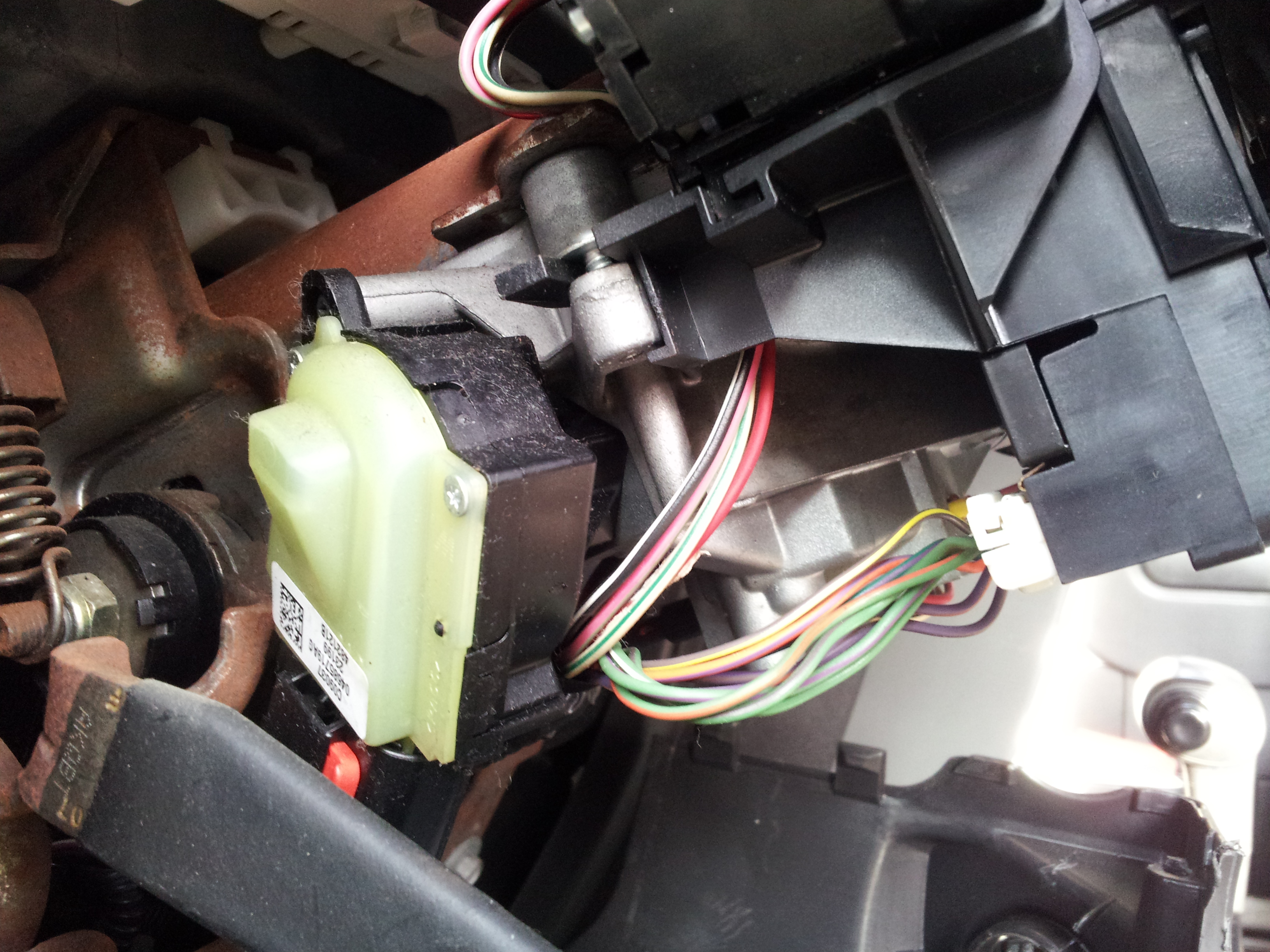

et pour le contacteur de Neiman, si c'est ça la problème, il est à gauche de la colonne de direction :
