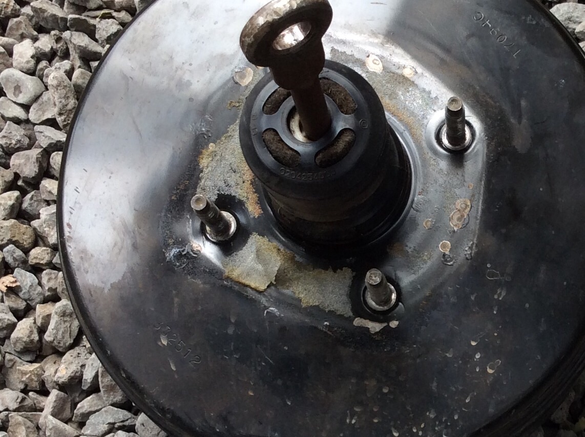

Quelques photos de la veille pièces , les appuis des joints et tige corrodés, la ref pour ceux que celà interesse et pour finir , chez jeep c'est 900€ le mastervac et en général 500 chez les équipementiers.
