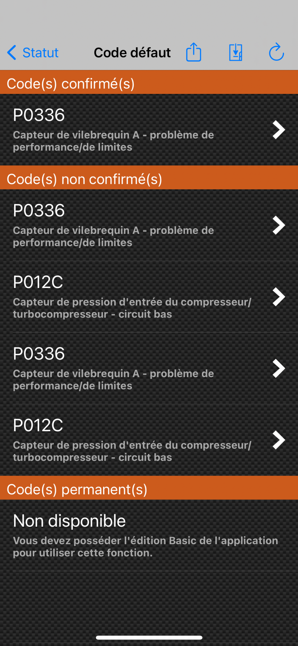

Help, Ce soir en pleine accélération tout les voyants du tableau de bord ce sont allumés, le moteur c est coupé, juste eu le temps avec l élan de prendre la 1er à droite , une fois arrêté voyant orange moteur resté allumé est impossible de repartir le démarreur fonctionne mais rien au niveau moteur. Je sors l Eobd et j ai 2 codes défauts p0336 et p012c , j a réussi à les effacer mais rien a faire , après 1/2 heure j essaye à nouveau sa va un peu mieux ont dirait que le moteur s élance mais rien a faire :septique: :septique:
J ai vu que le code signifie capteur de position du vilebrequin ? Je me disais aussi j ai installé un pedalbox il y a 15 jours , ce-a peut il être lié ? :septique:

capteur PMH, a changer .... ça te l'avait déjà fait ?

Non peut être de léger acoup mais vraiment minime aujourd’hui et aucun voyant
Donc capteur vilebrequin et capteur PMH c est la même chose ?

Oui, capteur vilebrequin et PMH c'est le même.
Il est sous le moteur derrière le carter d'huile (donc entre le moteur et la boite)
Regarde les fils, il y en a peut être un de coupé.

Toujours pas récupéré la jeep , le capteur reçu n était pas le bon!! Mais pour lui il n’y a pas de doute c est le pédal box qui a foutu la merde !! Normalement la pièce devrait être là mardi.

Et j’imagine que tu as essayer de redémarrer sans le pédal box ?

Franchement bizarre ! :reflexion:
Je ne vois aucun lien de cause à effet entre une pedalbox qui se branche sur l'accélérateur et le capteur PMH qui se trouve sous le moteur !
Ce n'est peut être qu'une coïncidence.
