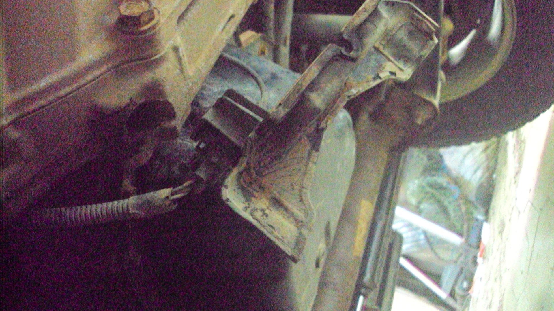

Bonjour a tous j'ai se défauts capteur de position vilebrequin c'est bien ce capteur entre la boite et le moteur caché par un carter plastic merci pour votre réponse
- Messages : 13887
Défauts P0336
Oui, bien caché et accessible avec un cliquet à rallonge sur cardan.
Embout torx mais je ne sais plus quelle taille j'ai utilisé

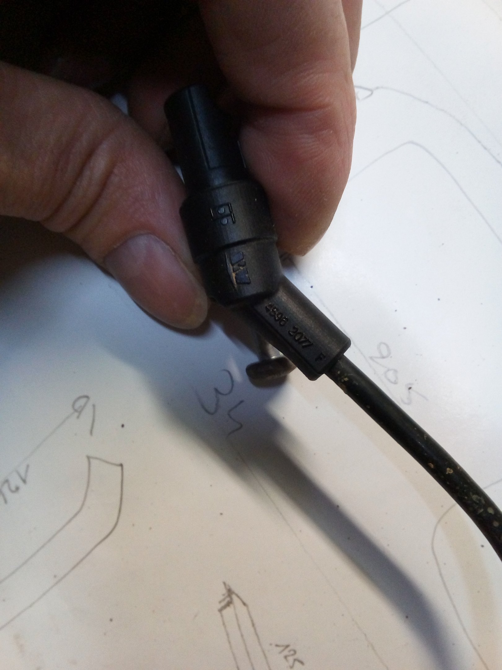

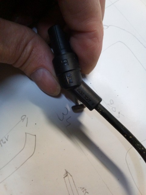

J'ai une photo du capteur si ça peut t'aider :
- Messages : 13887

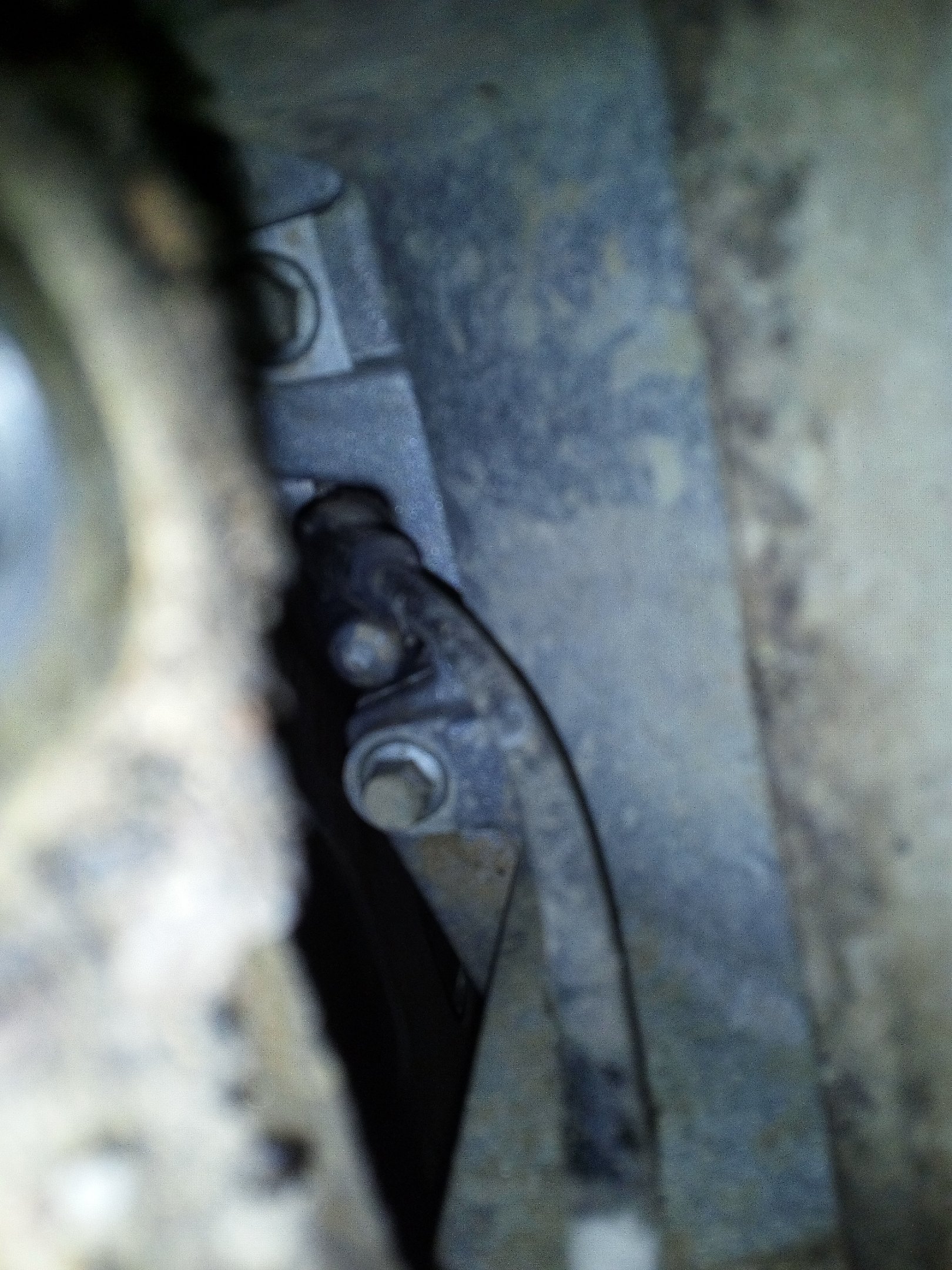

Défauts P0336
L'autre coté :
