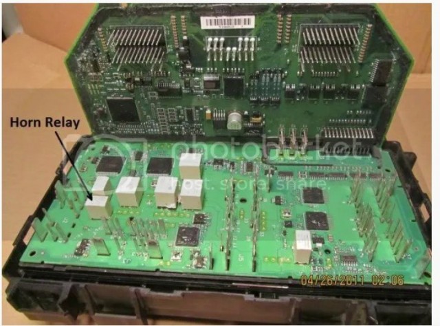

D'après ce site US, il y a bien un relai pour le klaxon, mais il est intégré au TIPM:
https://www.jk-forum.com/forums/stock-j ... ay-122903/
Pour éliminer complètement le câblage et la commande, mesure la tension aux bornes du klaxon quant la commande est actionnée.
Le fil du klaxon peut être coupé au niveau du clock spring sans que les autres le soient...
Il se peut également que le problème vienne du TIPM lui-même et j'ai résolu plusieurs dysfonctionnements en faisant réinitialiser le programme du TIPM sur mon JK.

Merci pour les infos. J'ai bien testé le câblage, pas de problème de continuité, effectivement j'avais vu la présence du relais dans l'ECU mais je n'ose pas y mettre les mains pour l'instant, mais il va arriver un moment où je vais franchir le pas.....
