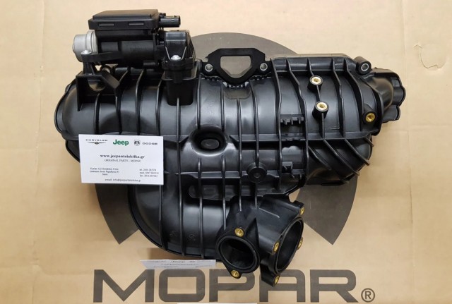

Tu as dit au début que le swirl du collecteur d’admission était déconnecté, donc l’actuateur des papillons du swirl est mort, noyé dans l’huile, comme dans beaucoup de nos JK CRD.
J’ai traîner pendant des années des mise en sécurité moteur avec voyant Check engine sur mon JK lorsque j’accélèrais et décèlerait brusquement avec des codes erreurs ne venant jamais du swirl…
Depuis que j’ai changé le collecteur pour un MOPAR neuf qui, d’après son numéro est une version upgradée par rapport à celle de mon 2011, je n’ai plus jamais de problème…
A ta place, je ferais remettre le calculateur moteur dans sa configuration d’origine et je changerais le collecteur et ses joints.
C’est un budget mais vu tout ce que tu as déjà changé probablement pour rien, cela semble sensé de corriger vraiment cette panne dont tu as déjà connaissance.

Le plus souvent la panne se manifestait à chaud sur l'autoroute après un franche accélération à la sortie d'un péage quand on levait le pied de l'accélérateur brusquement (si une voiture déboitait devant nous par exemple).
Le collecteur que j'ai acheté sur eBay en Grèce a pour ref :
New Mopar 68142871AC Intake Manifold UNIT Jeep Wrangler JK 2.8CRD.
Le mien était un AA, je crois.
il en reste un moins cher que prix que je l'ai payé à l'époque :
https://www.ebay.fr/itm/273142493904

En fait le problème ne venait pas tant de l’accumulation d’huile dans le collecteur que de la conception pas très maline de ce dernier:
L’actuateur des papillons du swirl composé d’un moteur électrique pas à pas et de sa carte électronique de commande se trouve dans un petit boîtier situé sous le collecteur au point le plus bas.
Au moindre défaut d’étanchéité de ce petit boîtier, il de rempli d’huile petit à petit ce qui fait griller la carte électronique.
Malheureusement cet actuateur ne peut être changé seul.
