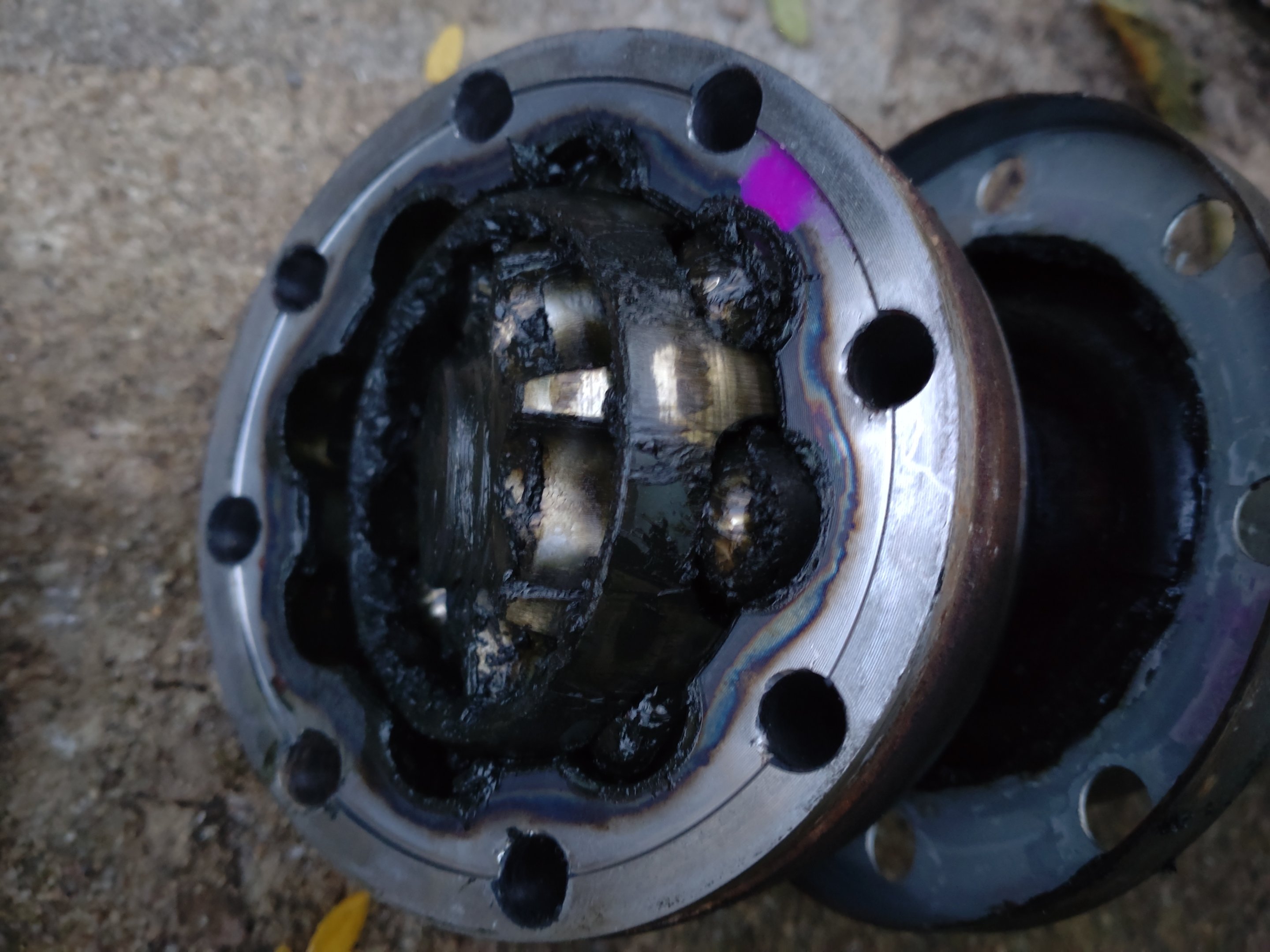

Je dois changer le soufflet déchiré de mon arbre de transmission avant.
Apparemment ça a un peu bleui.
Mais mon problème c'est que je n'ai pas la méthode pour changer ce soufflet. Pouvez-vous me dire comment on s'y prend?

Bleuit, c'est normal, c'est le traitement thermique :D
Le plus simple, tu enlèves le clips qui tient le joint homocinétique, tu le tires, tu enlèves l'ancien , tu remets le nouveau avec les colliers, tu bourres la graisse neuve , tu remets le joint homocinétique, le clips et c'est bon

Oui mais ça ne passe ni d'un côté ni de l'autre, ça doit bien se démonter quelque part au niveau du cardan?

Il faut sortir la tête à billes :dol: donc enlever le clips qui la retient

'tain, y avait une telle merde au bout que j'avais même pas vu le circlips :paspossible:
Merci de m'avoir ouvert les yeux :oops:
