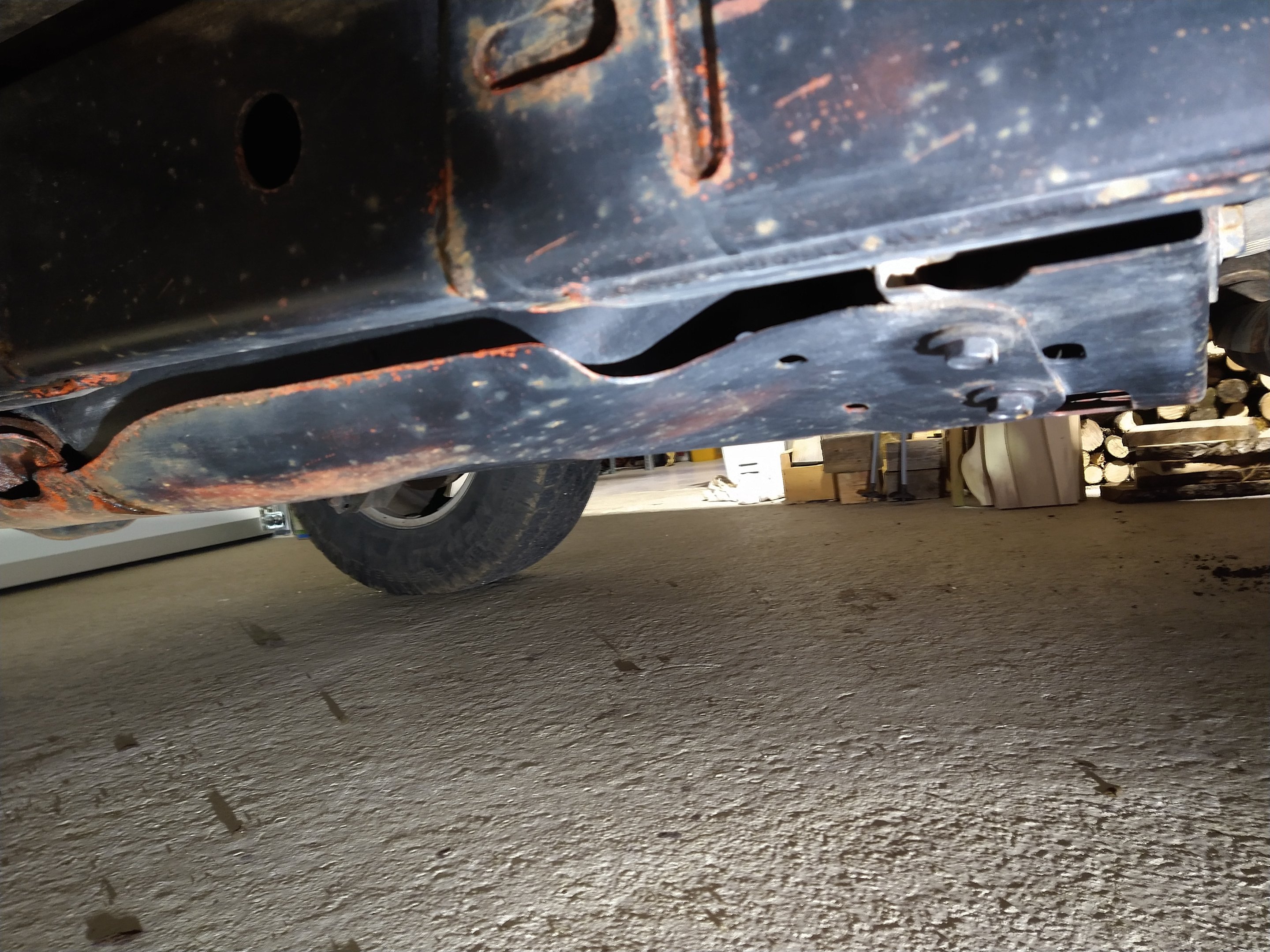

du coup , j'ai vérifié mon chassis du JK 2007 essence, et je vais donc m'occuper de ça.
quelqu'un a déjà démonté la plaque de protection du réservoir essence ? (ci-joint photo) est-ce facile ?
pour bien la nettoyer.
