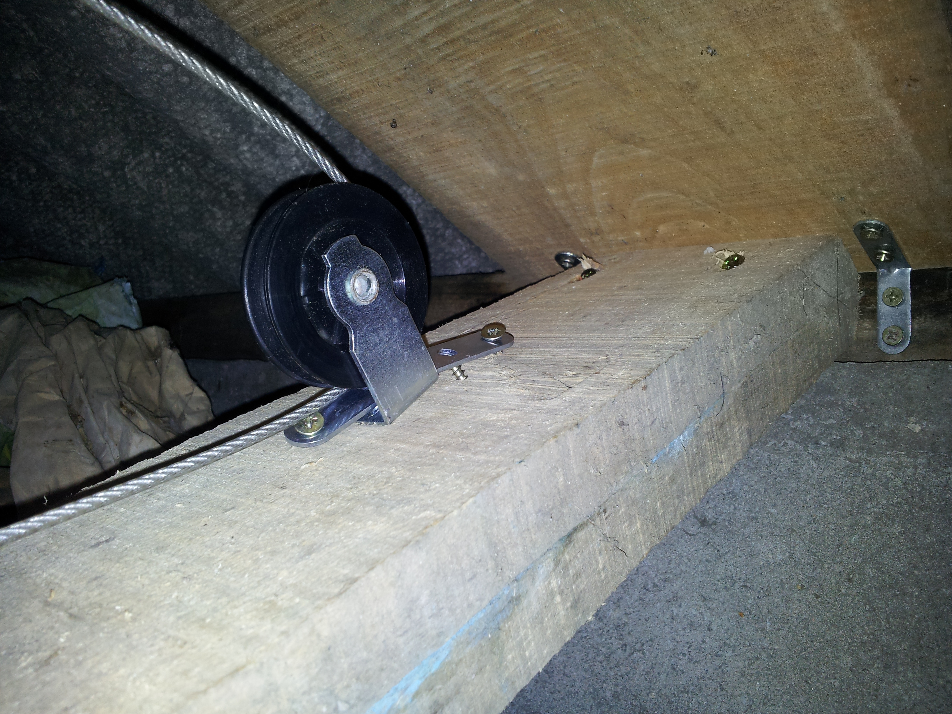

Bon, j'ai fait un premier essai de levage, et là, oh surprise, j'ai la poulie primaire, celle qui tient tout, qui commence à pencher.
J'essaye de consolider avec une patte plate vissée mais.......pas confiance.

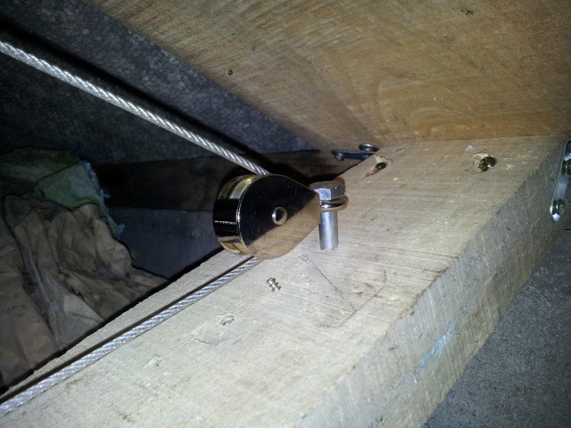

du coup j'ai racheté une nouvelle poulie que j'ai fixé directement avec un tirefond.

Tu aimes le risque dis moi :peur:

:1: il faut mettre du solide

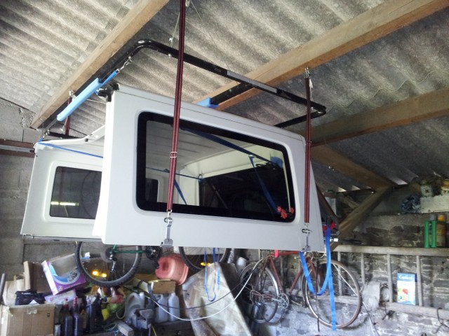

Terminé !! :mdr2:
Merci pour votre soutient à tous ceux qui ont suivi ce petit post sans prétentions. :bravo2:

le montage avec la deuxième poulie a l air bien plus sur que sur la première :bravo2:

Avec le tirfond ça ne veut pas bouger :1:
Et voilà en mode été, le jour où j’enlève le hard-top se sera définitif pour moi. Vivement! :D
Messages : 12439
Levage hard top maison
belle installation en tout cas et pourvu que le temps passe au beau rapidement surtout après le 11
