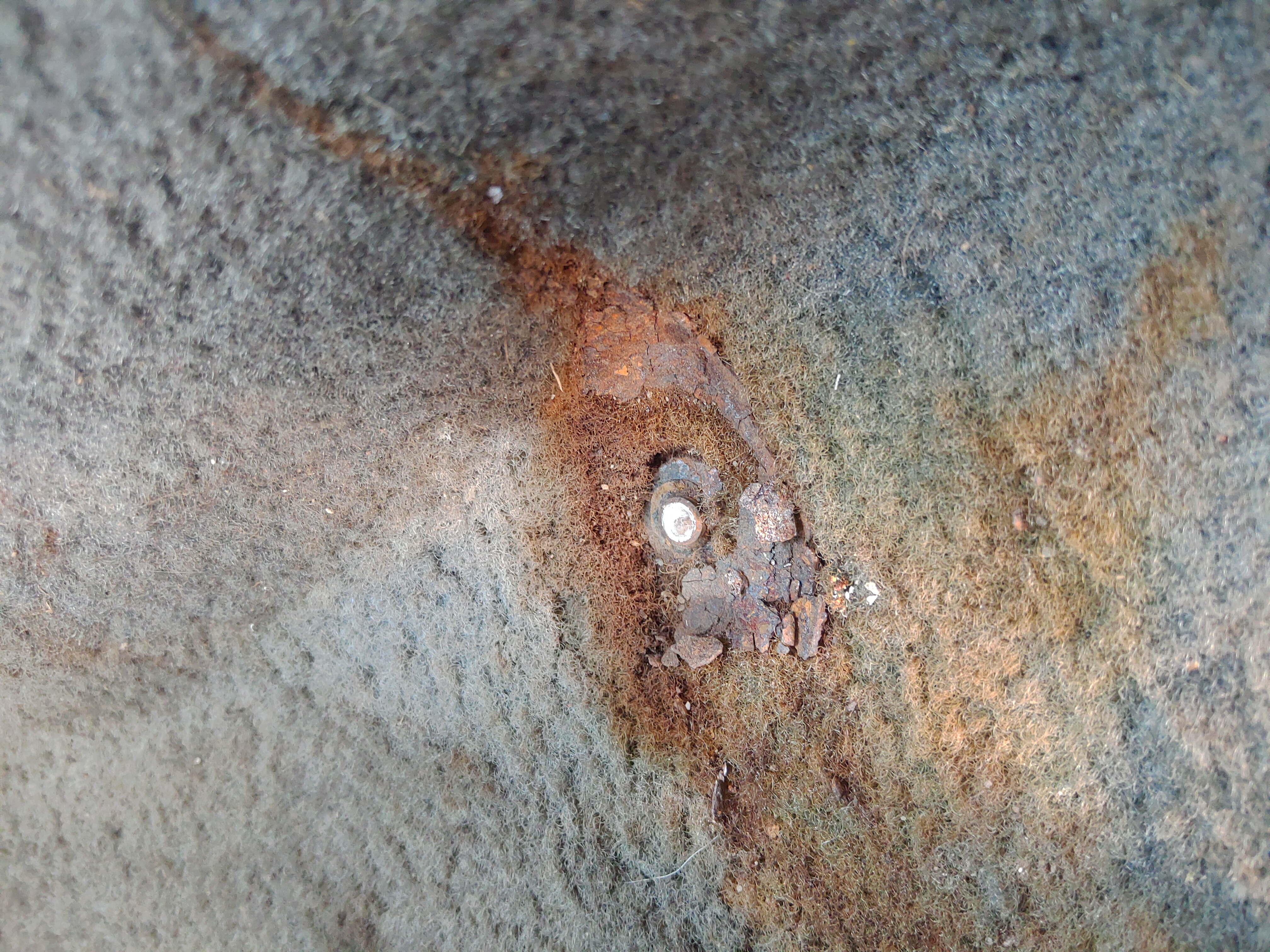

Hello les Jeeper confiné, j'ai profité du beau temps pour démonter mon siège conducteur dans mon XJ, mais ( parce que sinon ce n'est pas drôle ) j'ai une vis de fixation du siège qui a cassé a la base....
Avez vous une idée pour réparer ça ?
Je ne sais pas du tout comment cette vis est fixé donc je veux pas trop m'aventurer a la retirer ... Enfin se qu'il en reste ..

salut ,
cassé ou ? vis qui tient le siège sur le plancher de la coque ?

Salut, tu enlèves la moquette et tu coupes à ras ta vis, tu reperces et tu en remet une avec rondelle bien large pour pas qu'elle passe à travers le planché. Moi c'est ce que je ferais et déjà fait sur une Y.J.

Hello LAGAFFE, merci pour l'astuce
Donc si j'ai bien compris je dégage celle là et je refais un trou a coté a travers le planché avec vis+rondelle ?
Histoire de ne pas faire de bêtises et de ne pas trop rajouter de trou dans le planché, j'ai déjà assez de travail comme ça ...

Non, tu perce pas à coté !!
Tu reperce dans la vis cassée, et tu peux même refaire le filetage avec un taraud. comme ça tu remet une vis d’origine. J'ai fait comme ça sur le mien.

Oui tu fais comme te dit domiwan si tu as un taraud. Par contre profite en pour virer tes moquettes et traiter ton plancher, car il doit pas être beau.

Je discutais avec un peintre, le meilleur est d'appliqué après traitement du tol-coat, (peinture de bardage), aussi bien à l'intérieur du véhicule que à l'extérieur (chassis).

Opération terminé, j'ai percé à travers, et j'ai remis une jolie boulon avec écrou et rondelle comme conseillé, et petite couche de goudron en dessous pour protéger la zone qui a était ouverte, histoire de ne pas endommager plus que ça la magnifique dentelle bretonne, heu planché pardon

T'a réussi, super !!
