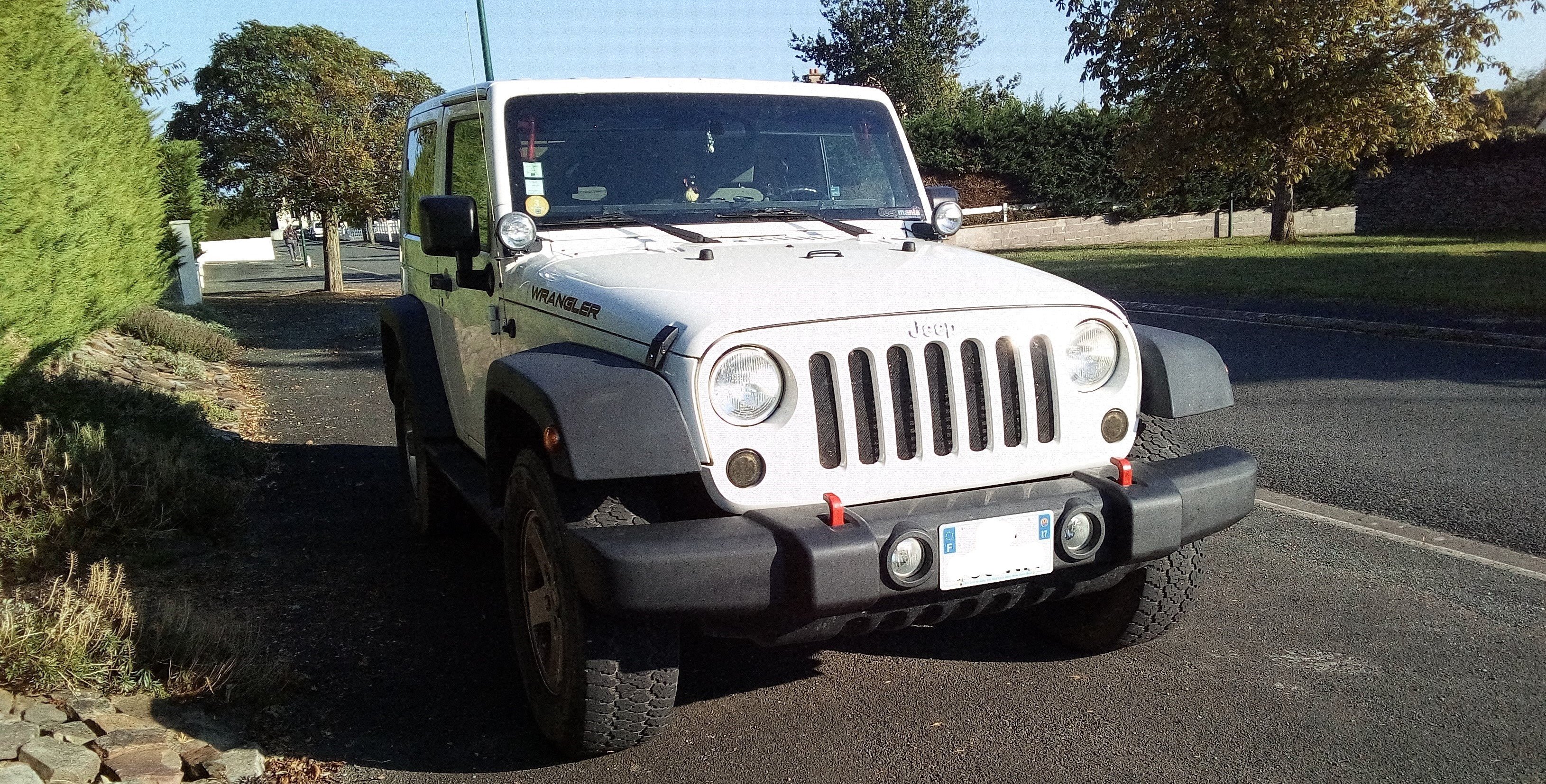

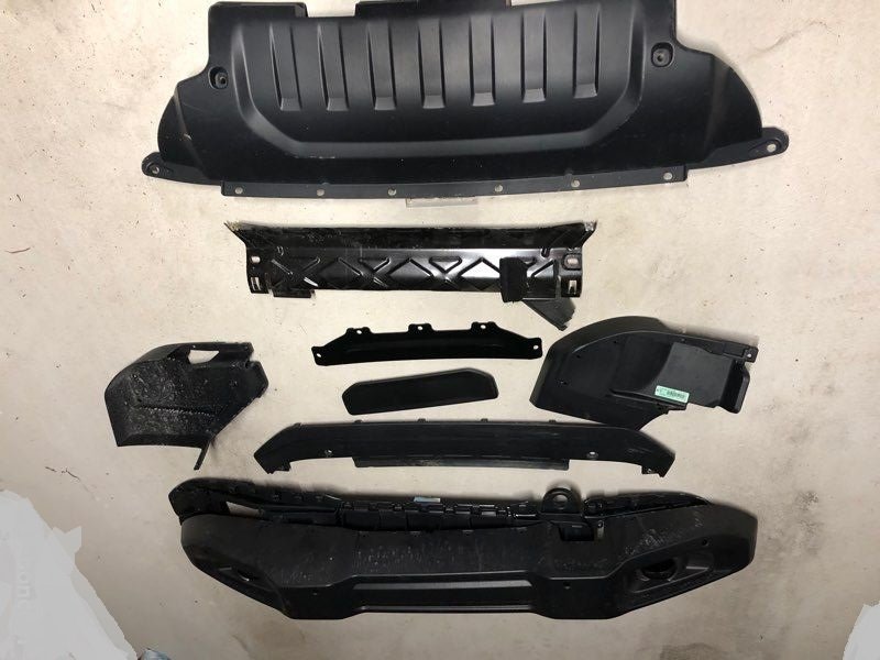

Moi j'ai monté un pare choc JK US sur un JK euro, ça compte pas !
- Messages : 12453
montage pare choc sur JK
regardes là
viewtopic.php?p=1002047#p1002047
si tu descends le topic tu verras le montage complet j'ai ajouté les moustaches car je n'aime pas le vide en dessous des ailes

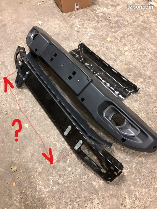

ce n'est pas le même ...
https://www.leboncoin.fr/equipement_auto/1968530095.htm

oui moi c'est le US JK
- Messages : 13873
Pareil pour moi, US JK, :

Je ne sais pas si tu as déjà acheté le PC de JL, mais si ce n'est pas le cas, demande au vendeur de mesurer la distance entre le boulon le plus à gauche (là où il y a l'anneau de remorquage) et celui le plus à droite. Ensuite tu fait pareil sur ton véhicule pour savoir si les longerons ont le même écartement.
Si c'est le cas, je ne vois pas ce qui pourrait gêner pour l'adaptation.
