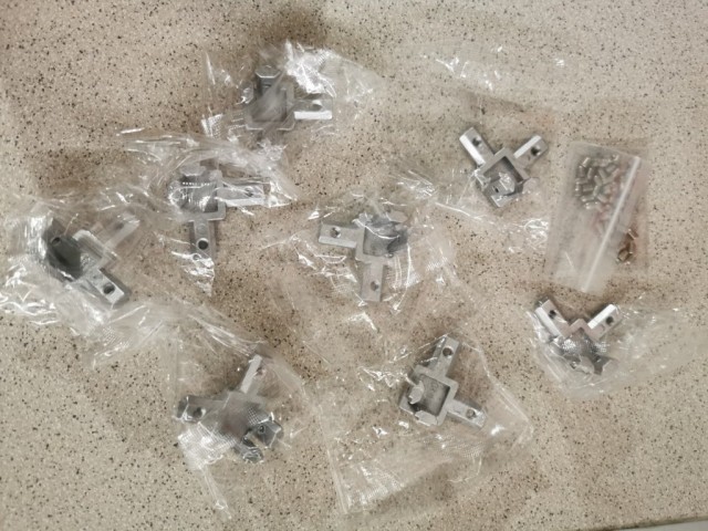

J’ignorais que l’on pouvait trouver des profilés direct chez Ali. Super intéressant pour monter une imprimante 3d ou l’aménagement du 4x4

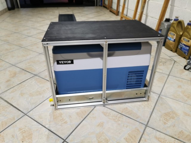

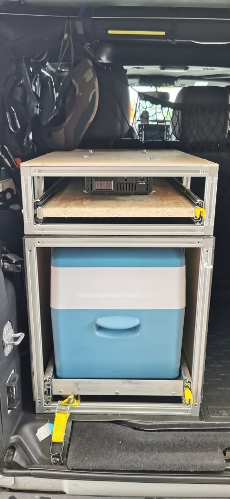

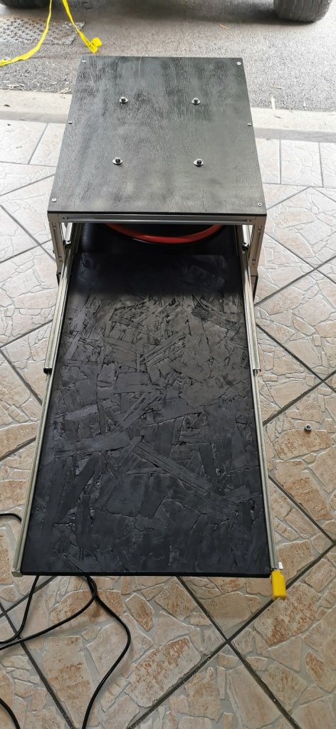

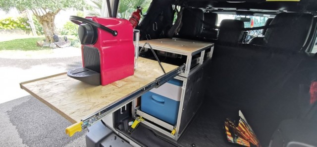

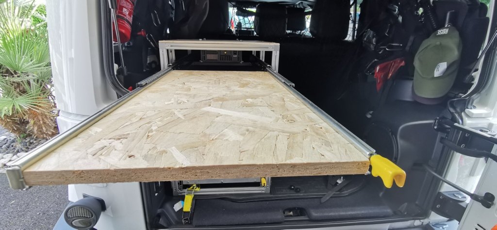

Perso avec l'armature en aluminium plus les coulisses vevor j'ai un rack solide j'ai en plus renforcé les angles avec des équerres du coup pour les côtés j'ai juste mis du contre-plaqué de 5mm et ras avec pas mal de montage demontage
Je le stock sur une étagère en hauteur et je n'ai besoin de personne pour l'y mettre

35wrangler35 a écrit : 28 févr. 2024 10:43 Perso avec l'armature en aluminium plus les coulisses vevor j'ai un rack solide j'ai en plus renforcé les angles avec des équerres du coup pour les côtés j'ai juste mis du contre-plaqué de 5mm et ras avec pas mal de montage demontage
Tu as des photos? (pour rappel je ne vais pas sur ton site car il n'est pas "sécurisé", du coup accès interdit avec mon PC pro)

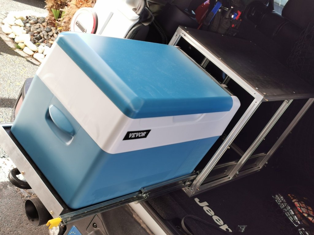

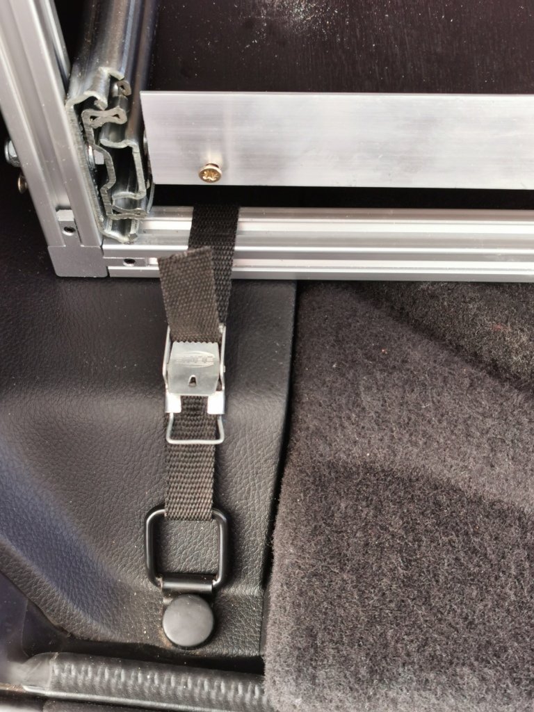

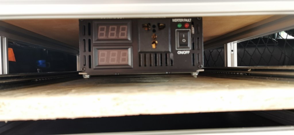

Bon ça m'énerve impossible de faire passer les photos sur le fofo trop de MO en même temps alors j'ai retrouvé quelques clichés ça et là
viewtopic.php?p=1101944#p1101944
viewtopic.php?p=1102057#p1102057
viewtopic.php?p=1102176#p1102176
viewtopic.php?p=1152108#p1152108
viewtopic.php?p=1152132#p1152132

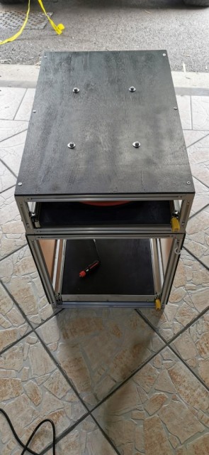

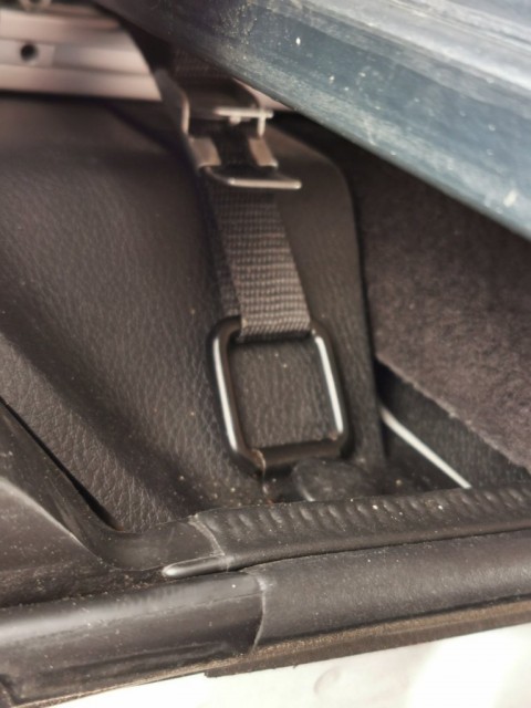

Une autre série faut compresser à mort les photos
