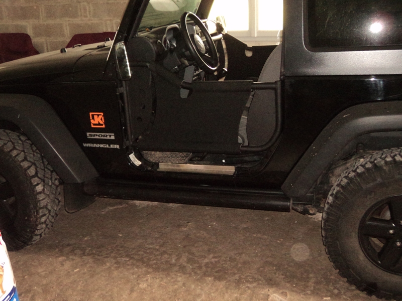

sympa ton deal mais le teardrop je l ai fait aussi moi meme j en vend sur lbc un vert kawa et un noir mat pour les photos j attend les toiles qui vont garnir mes portes et aussi je vais faire broder jeep en orange pour assortir au jk

c est un peu du passe temps on a mis avec mon beau frere une 20 aine d heures faudrait les vendre dans les 250 euros sans les retros car c est des retro de recup ( caravane) merci pour ton appreciation fabien
et je peux pas faire pour 5 portes car pas de modele en fait j ai fait un gabarit en isorel

Je me suis permis de redimensionner la photo et de la poster. :oops:

bonjour
pourrai tu nous décrire comment tu as procéder pour faire cela, j'aimerai bien le faire pour mon XJ
merci

pour henry
tout d abord fabriquer en isorel ou contre plaque 5mm un gabarit qui sera au cote et forme exterieure de ta porte finie ensuite il te faut une cintreuse a tube et du tube de plomberie en 26/34 il te faudra aussi un peu de tole et une scie cloche diam 35
pour la realisation il faut que tu cintre tes tubes en respectant ton gabarit en suite quelques soudures
pour les charnieres trouver un axe de 11 ou du 12 et le ramener a 11 au tour a meuler voila rien de tres compliqué si tu as des questions precise n hesite pas
