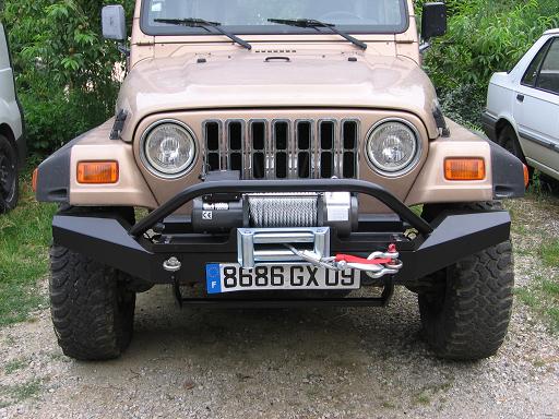

Re: Treuillllleuxx, treuilllleuse....?
j'ai monté un treuil pas chere en juillet 2011 j'en ai pris un costaud 7.9 tonnes jamais un soucis
j'ai tiré du bois et toute marque de 4X4 et il marche toujours il est largement renboursé avec le bois
