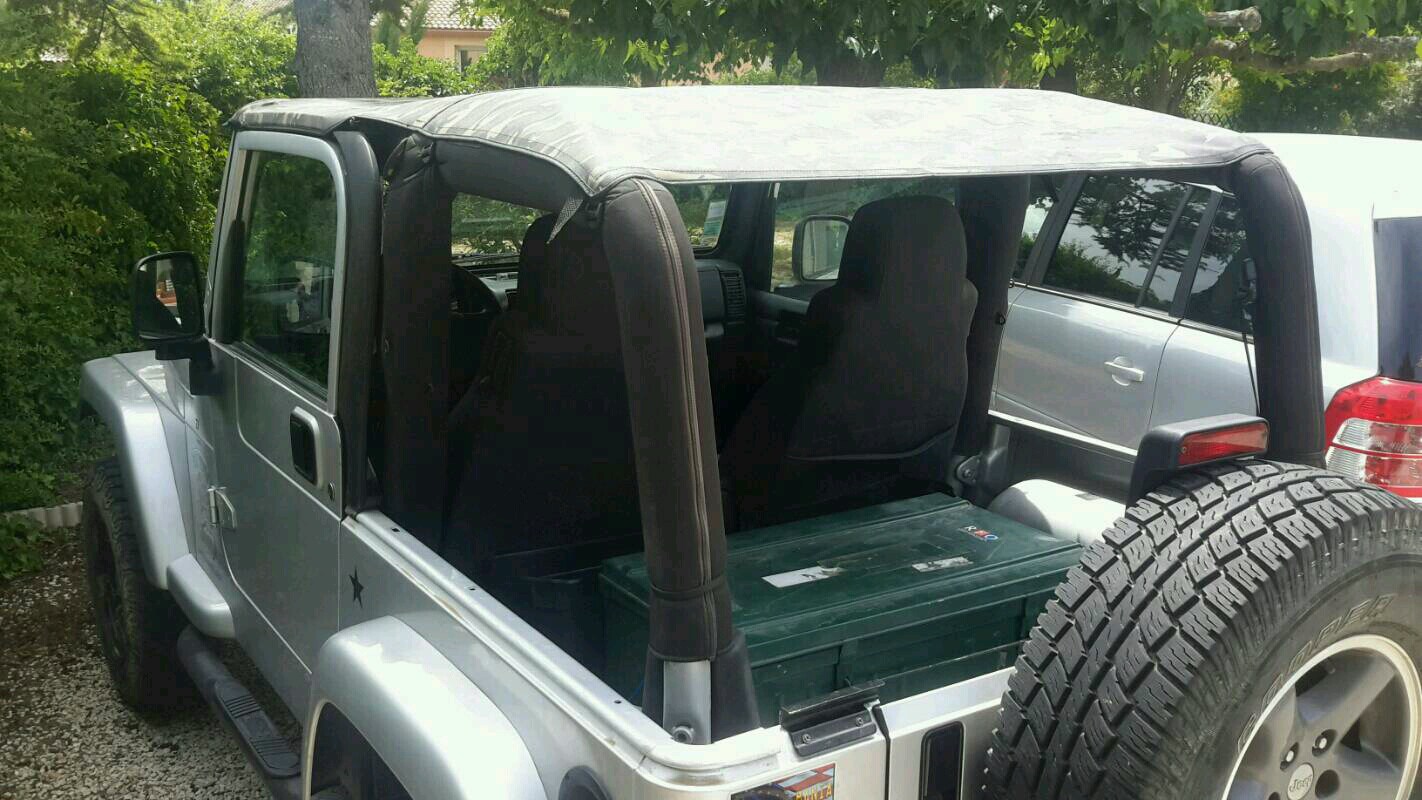

petite question, sur les couvres tonneau que l'on trouve sur le net, a-t-on besoin obligatoirement de rails en plus pour les fixer ou se fixent ils sur les "rails" d'origine qu'il y a sur la tôle de la carrosserie ? :ooo
pour une TJ bien sûr ;)
merci beaucoup :salut:

essaye et raconte nous , ..... oui je crois qu'il faut les rails comme pour une bâche , ....si tu as déja une bâche d'origine tu n'as pas besoin de racheter des rails , je crois , mais la TJ est un véhicule tellement moderne :mdr2: :mdr2: :mdr2: :mdr2: que j'aimerais bien une confirmation ,

Pas de soucis : il faut utiliser le rail déjà en place , comme pour la bâche :1:

Ok merci pascal et éric, donc besoin de rien en plus, c’est ça ?
Je joins une photo.

Rien de plus ! tu as même les deux pièces métalliques noires à l' arrière ! C'est ok !

J'avais un bikini long aussi sur le tj par contre l'arrière je l'avait pas fixé comme toi parce qu'avec la vitesse il se met à battre de plus en plus fort et se détache! Me semble que j'étais descendu le fixer vers l'attache ceinture...
Pour le couvre tonneau prévois une barre un peu rigide pour le millieu (coincée sous la bache) voir meme bombee vers le haut.sinon ça fait office de bassine et au premier coup de frein....yallahhh la douche ;-)

Merci pour tes conseils, je verrai à l’usage :1: :salut:
pas encore roulé avec , test demain pour aller au boulot, on verra bien si j’arrive à l’heure ! :mdr2:
Pour la barre, j’y pensais déjà, je devrais pouvoir faire ça ! ;)

oui seulement les deux pattes métalliques et la barre arrière

sur ta photo tu as bien les deux pattes métalliques de chaque coté et dans ces pattes, vient une barre qui se glisse dans le tonneau cover, barre à récupérer sur le carreau arrière de la bâche d'origine par exemple.
