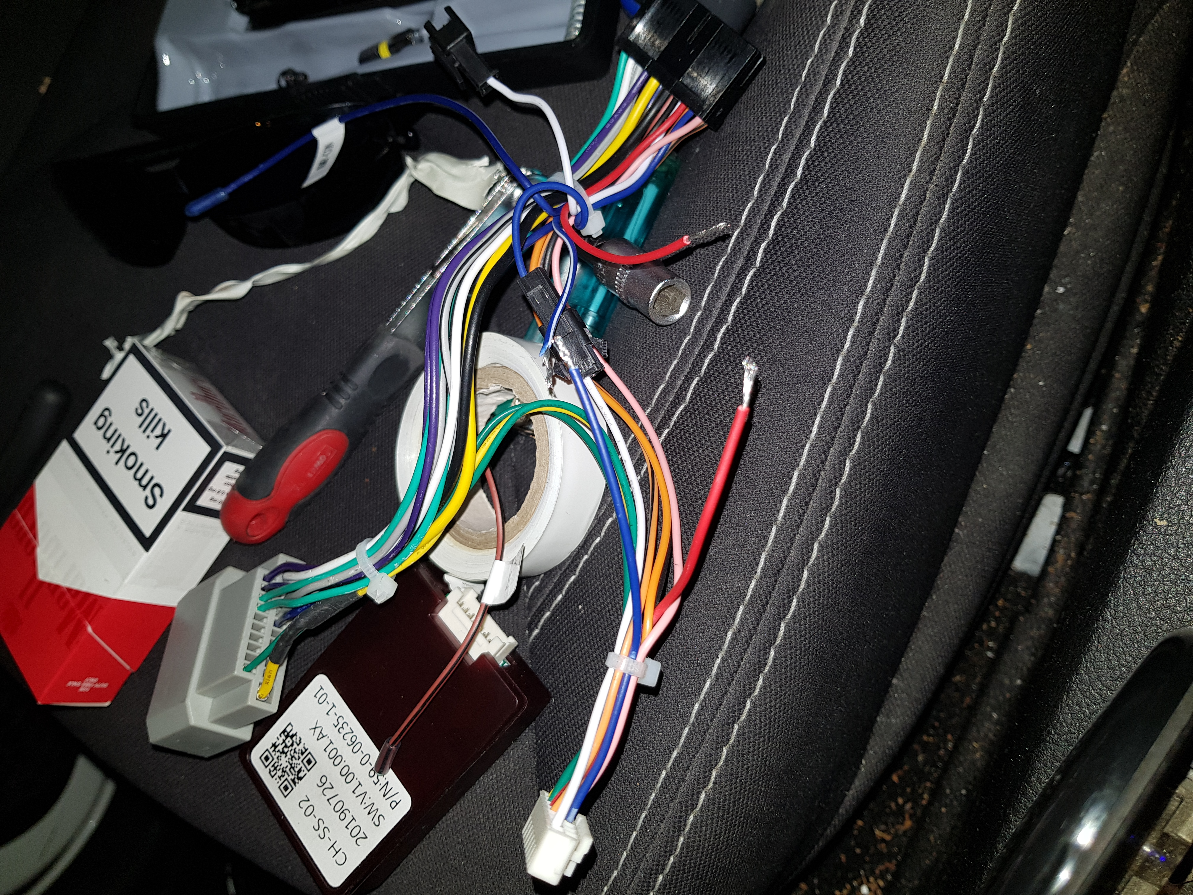

Bonsoir ,j'ai mis un auto radio Android tablette 13 pouce type tesla dans JKU 2013 ,voila ma question quelqu'un aurait il la correspondance des fils coté tableau de bord qui vont à l'ampli et le canbus? Parfois l'ampli alpine se déclenche parfois pas ,

Re: Autoradio Apple Car
Salut ,le canbus c'est surtout pour avoir les commandes au volant il me semble a confirmergerald0821 a écrit : ↑21 janv. 2020 16:24 Bonjour,
Comment as tu pu adapter ton autoradio ? As tu placé un can bus adapter ? Car je ne trouve pas comment faire sur mon JKU 2007 si je le branche tel quel je n'ai pas de son... sinon il fonctionne.
Je pense commander cet adaptateur :
Je pense que c'est ce qui pose problème si on installe in autoradio générique
jku sahara 2013 2.8 CRD full Led android 13"
- Messages : 7
- Enregistré le : 05 déc. 2019 17:32
- Localisation : Dijon
C'est aussi ce qui donne le plus contact à l'autoradio et ce qui permet d'envoyer un plus contact à l'ampliJK06300 a écrit : ↑23 janv. 2020 21:48Salut ,le canbus c'est surtout pour avoir les commandes au volant il me semble a confirmergerald0821 a écrit : ↑21 janv. 2020 16:24 Bonjour,
- Messages : 9
- Enregistré le : 25 juin 2018 12:27
- Localisation : NICE
Oui effectivement sur le boitier canbus y a bien la communication avec l'ampli ,l'info pour la camera de recul et les commandes volant, pour signalisation portières ouvertes et les capteurs pression pneu
