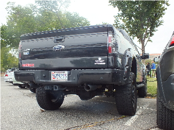

Oui je connais bien ce type de carré il y a que ça au USA et dans les commerces on en trouve de toutes les sortes
Mais chez nous il y a des tètes pensante
