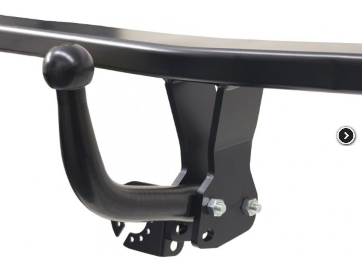

Celui-ci semble réglable en hauteur, mais tu peux demander à France attelage s’ils n’ont pas le même avec un col de signe plus court le cas échéant:

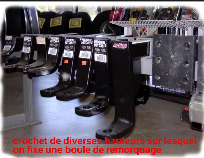

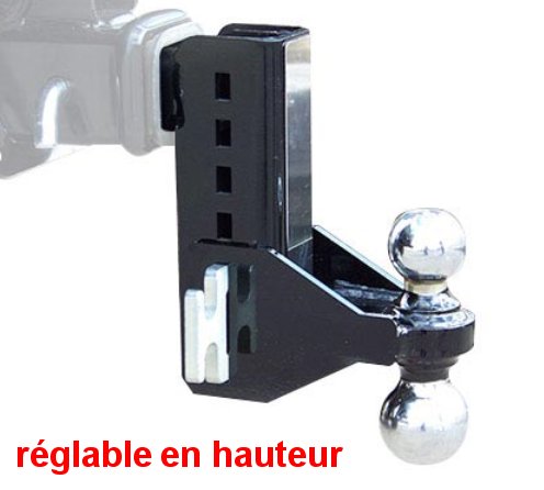

Je te réponds car ton parechoc arrière est un vrai casse tête...et que j'aime les casse tête
....je ne sais pas si il est suédois pour moi c'est plutôt canadien ( la découpe serait plutôt un caribou et non pas un renne....) bref, vu qu'il n'y a pas de carré sur ta jeep il faut en rajouter un, je ne sais pas si c'est "street legal" mais pour tirer jusqu'à 3,5t
ou le changer pour un modèle qui a un carré de 2" dans lequel tu peux adapter plein de choses .............( pour exemple : https://eshop.rbs-handel.de/en/catalog/ ... riers/172/ )
Autre solution : rajouter cette pièce à ton parechoc :
et une fois que tu auras ce fameux carré de 2", en fonction de la hauteur du crochet de ta remorque, soit tu peux chercher un crochet vendu directement à la bonne hauteur ou soit tu compare avec une plate à quelle hauteur est le crochet et tu sais à combien de cm il faut qu'il soit, soit tu achète un crochet réglable (valable si tu as plusieurs type de remorques)
