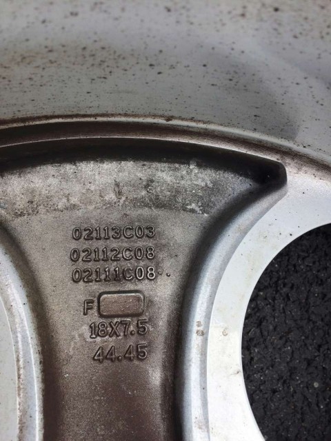

est ce que la largeur au roues extérieures de nos JK est identique comme nos JK ne sont pas de la même "série" il peut y avoir une différence?
- onedays
- Messages : 3538
Re: jante alu
oupsss j'avais pas compris !!
je ne pense pas vu que c'est les même ponts ! mais pas sur ???
c est des origine ; mais faut que j'en démonte une pour voir , et vu mon mal de dos !!
a moins qu'elle soit toute identique ( peux importe l'année ) dans ce cas si l'un d'entre vous en a une sous la main ?
- Messages : 12470
Re: jante alu
Pour les miennes c'est 44.45
- onedays
- Messages : 3538
Re: jante alu
bon j'ai eu du cu. !! j'ai pu lire la roue de secoure sans démonter !!
ET 44/45
mes pneus en 265/70/17
ET 44/45
- Messages : 12470
Re: jante alu
bon c'est comme les miennes si tu prends du 9" ou moins de large tu peux prendre de l'ET 18 au delà (donc ET plus petit) ca sortira des ailes et plus la valeur de l'ET est bas voir négatif plus ca sortira et plus tu prendras des pneus larges plus ca sortira également
