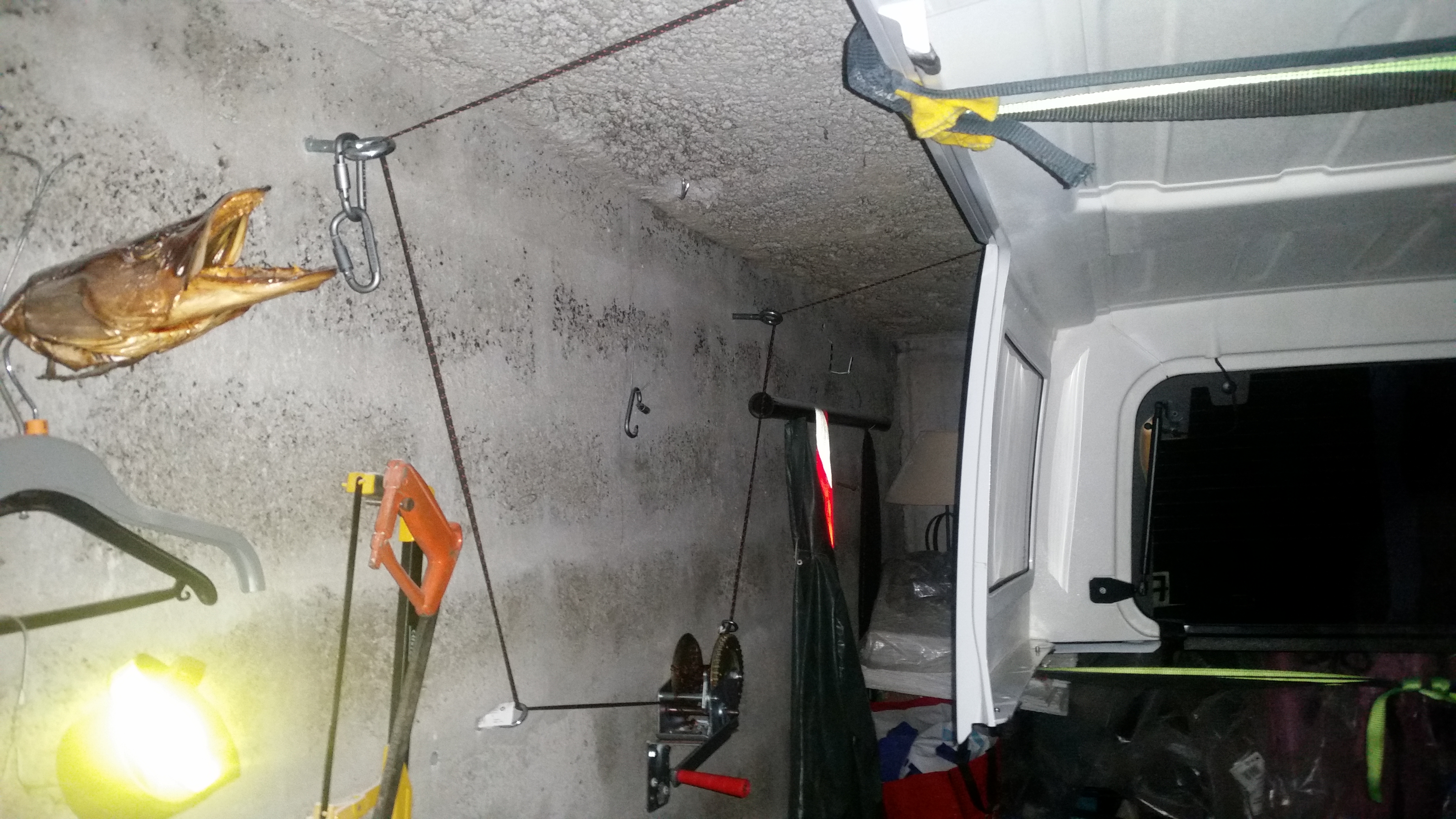

J'ai un peu avancé, renfort entre la poutre et la panne faîtière, un bastaing pour la fixation du treuil en déporté par rapport au mur car la manivelle est assez longue.

La mienne est prête pour l'été
J'ai repris tous mon système car les pitons ouvert de 8 le poids arrivais à les tordent à la monté.
Donc j'ai mis du 10 fermé et la nickel

Vu la hauteur du plafond t'a pas trop eu le choix pour le passage des câbles.
