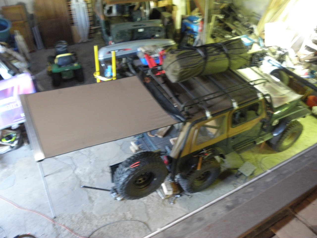

salut à tous , avecle peu de temps que j'ai et les reste est bouffé par des trucs de famille , je suis arrivé quasi au bout 5 mois plus tard,
bon un truc de TJ sur une YJ, ça le fait pas , y'a fallu taper dans le tube . allez c'est parti ,
quand je vous dit que ca se presnte mal
Messages : 14232
GALERIE TJ SUR YJ & son BERLINGOT

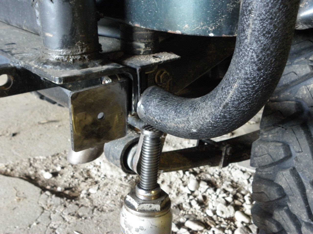

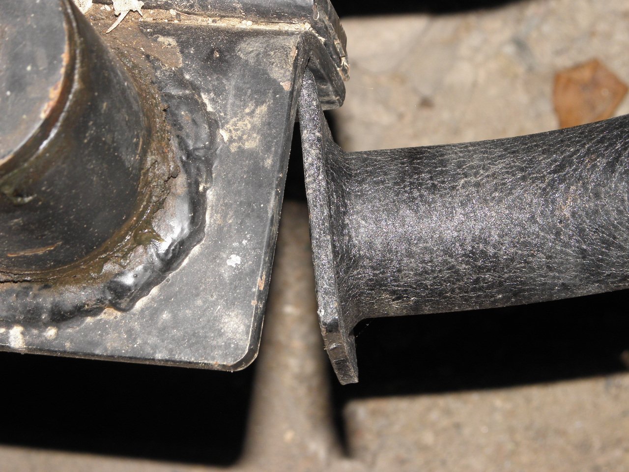

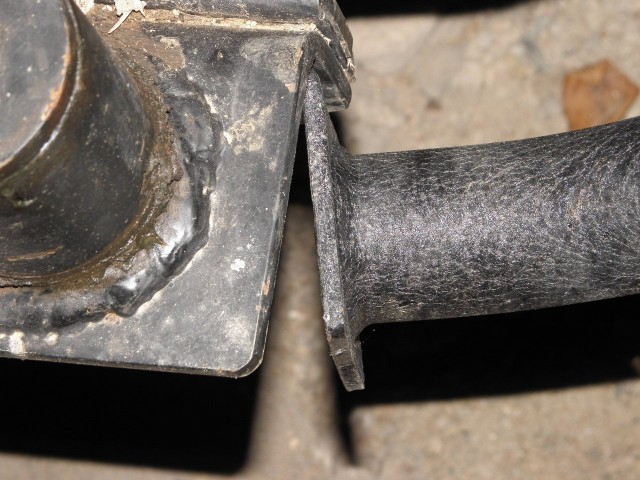

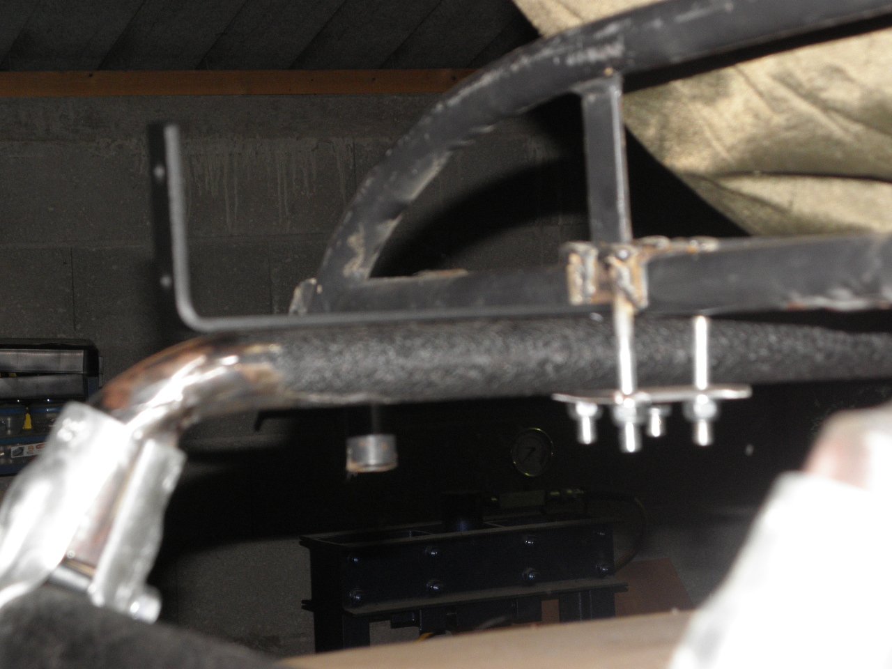

bon j'ai commence par les fixations arrieres qu'il a fallu modifié ,
ca se presente  mal
ca se presente mal
voila c'est comme ca
Messages : 14232

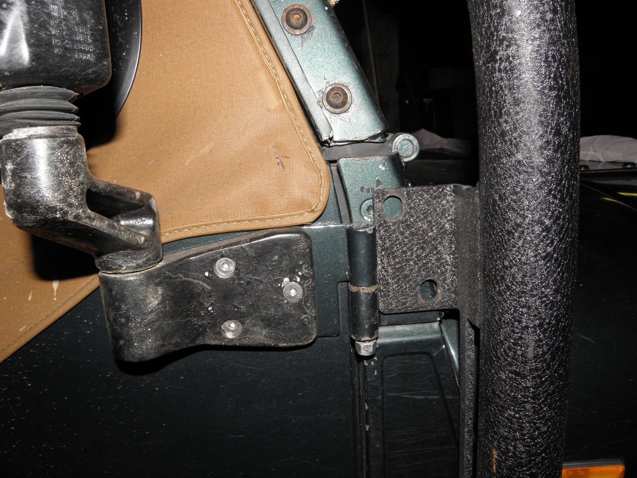

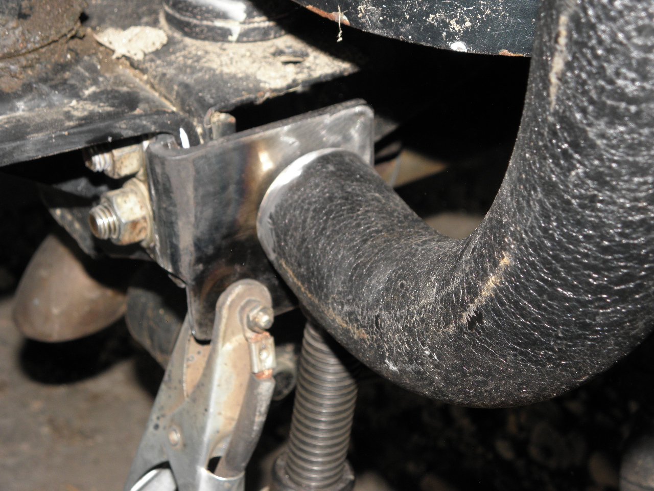

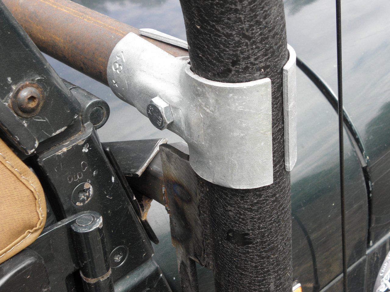

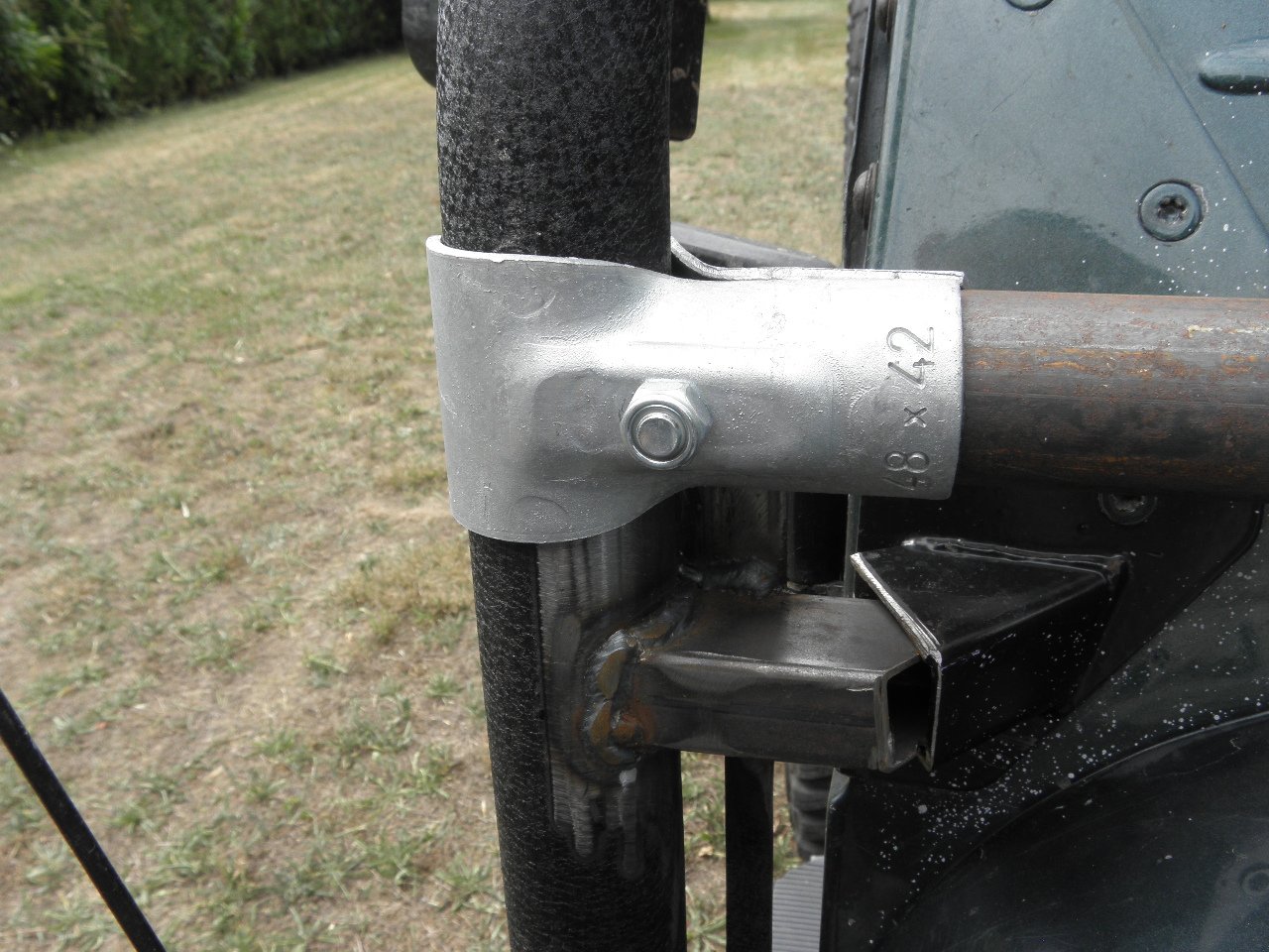

les fixations avant faites en dernier , car je n'avais pas trop d'idées pour les modifier ...
mis des morceaux de tube rectangulaires dans des supports de rétroviseurs modifies,
et un morceau de tube en travers devant  oiyr rigidifier le tout
Messages : 14232

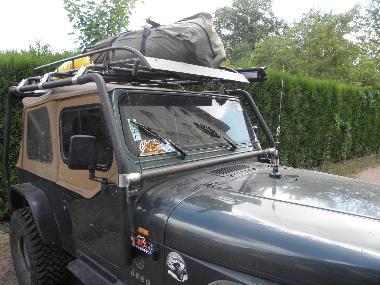

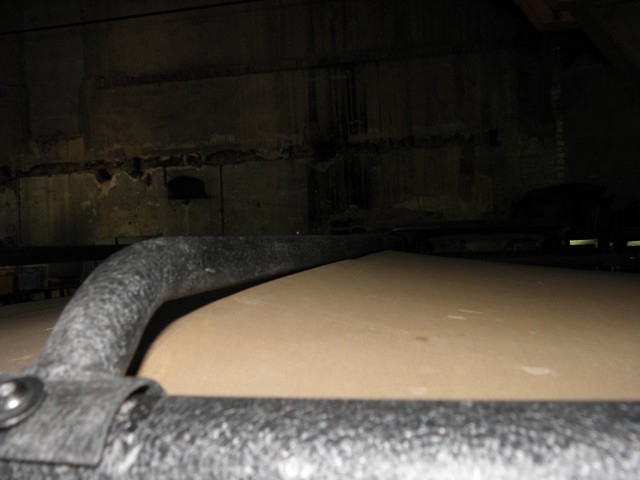

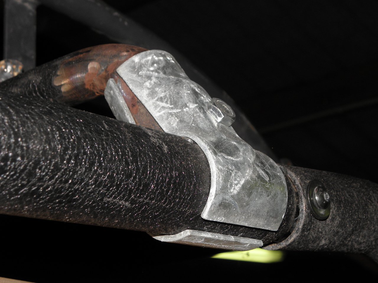

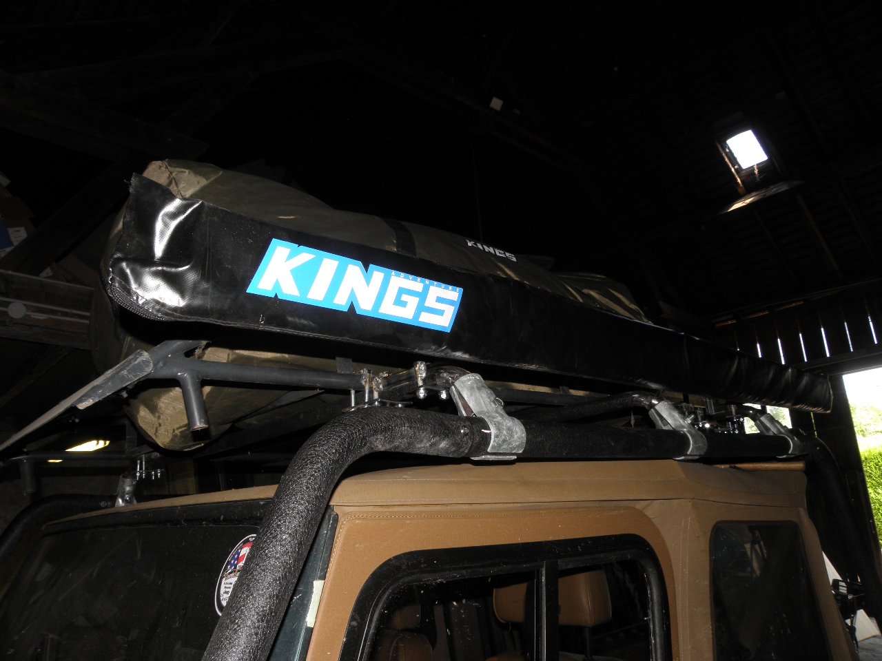

sur le dessus les barres transversales sont fixees light
et l'arceau central touche la capote , y'a fallu faire des modifs avec des coquilles utilisées dans les installations pour l'elevage bovins
Messages : 14232
fixation de la galerie avec des'4) pièces home made :
l'equerre est un support de auvent
Messages : 14232
Messages : 14232

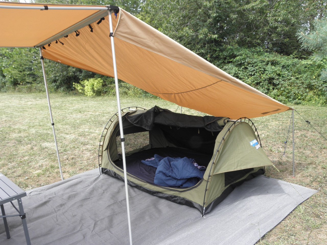

l ' auvent lateral :
Messages : 14232
allez c'est mieux dehors
Messages : 14232

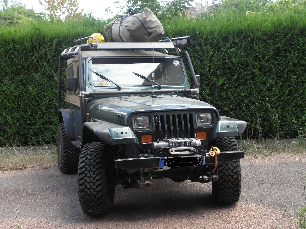

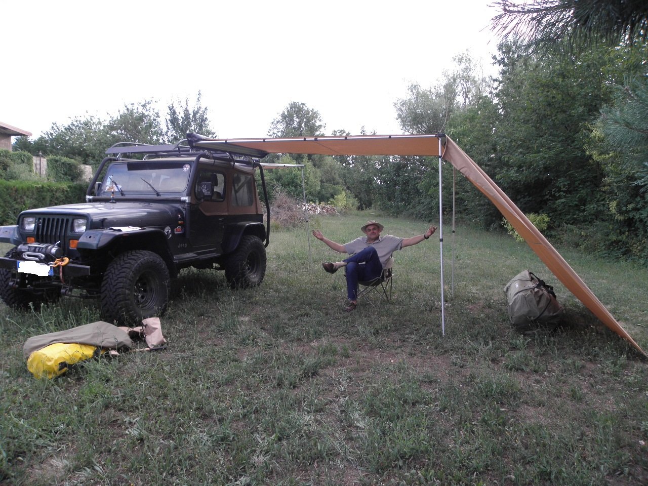

essai a blanc ça y est je suis parti ... :mdr: :mdr: :mdr:
Messages : 14232

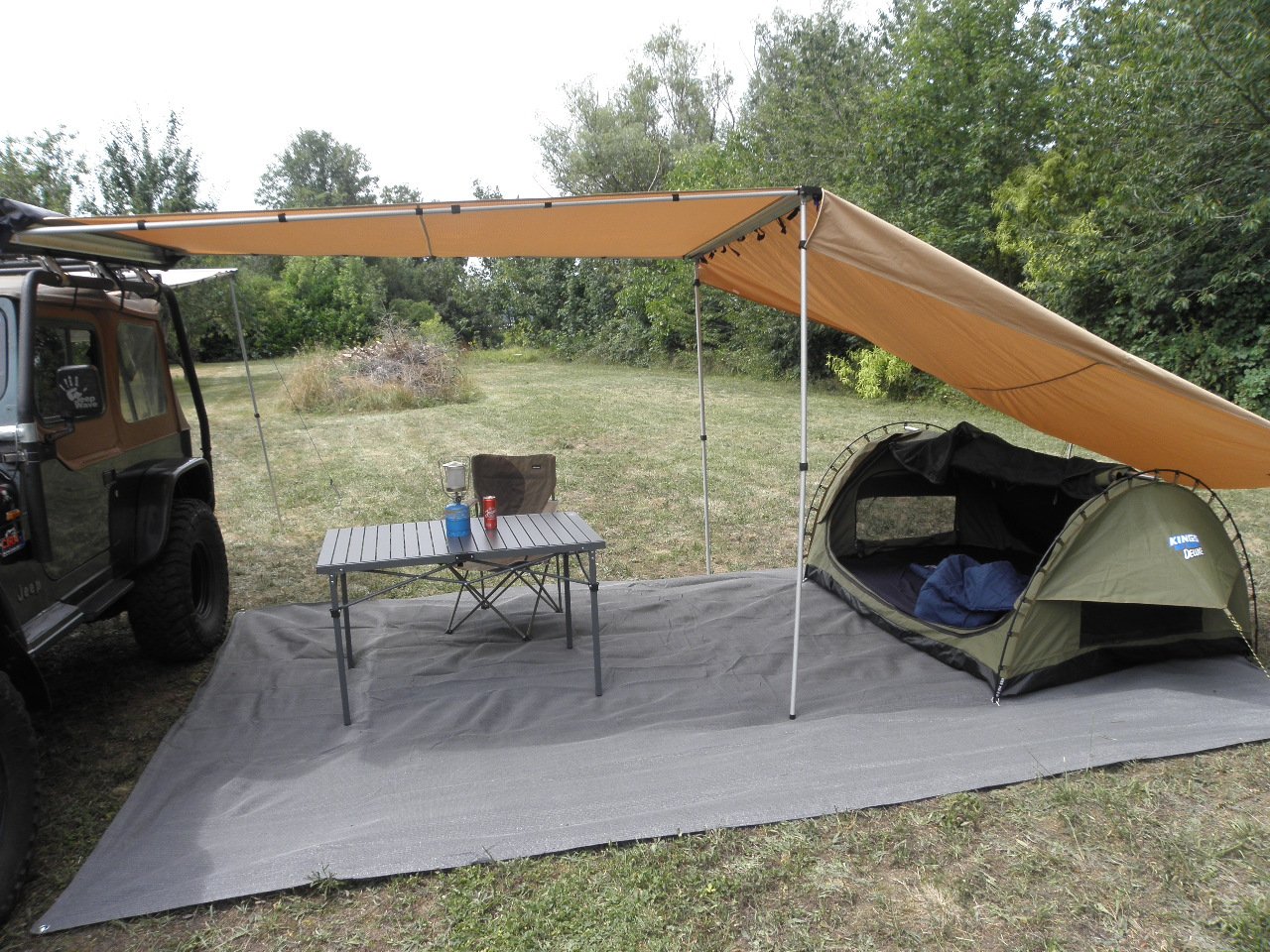

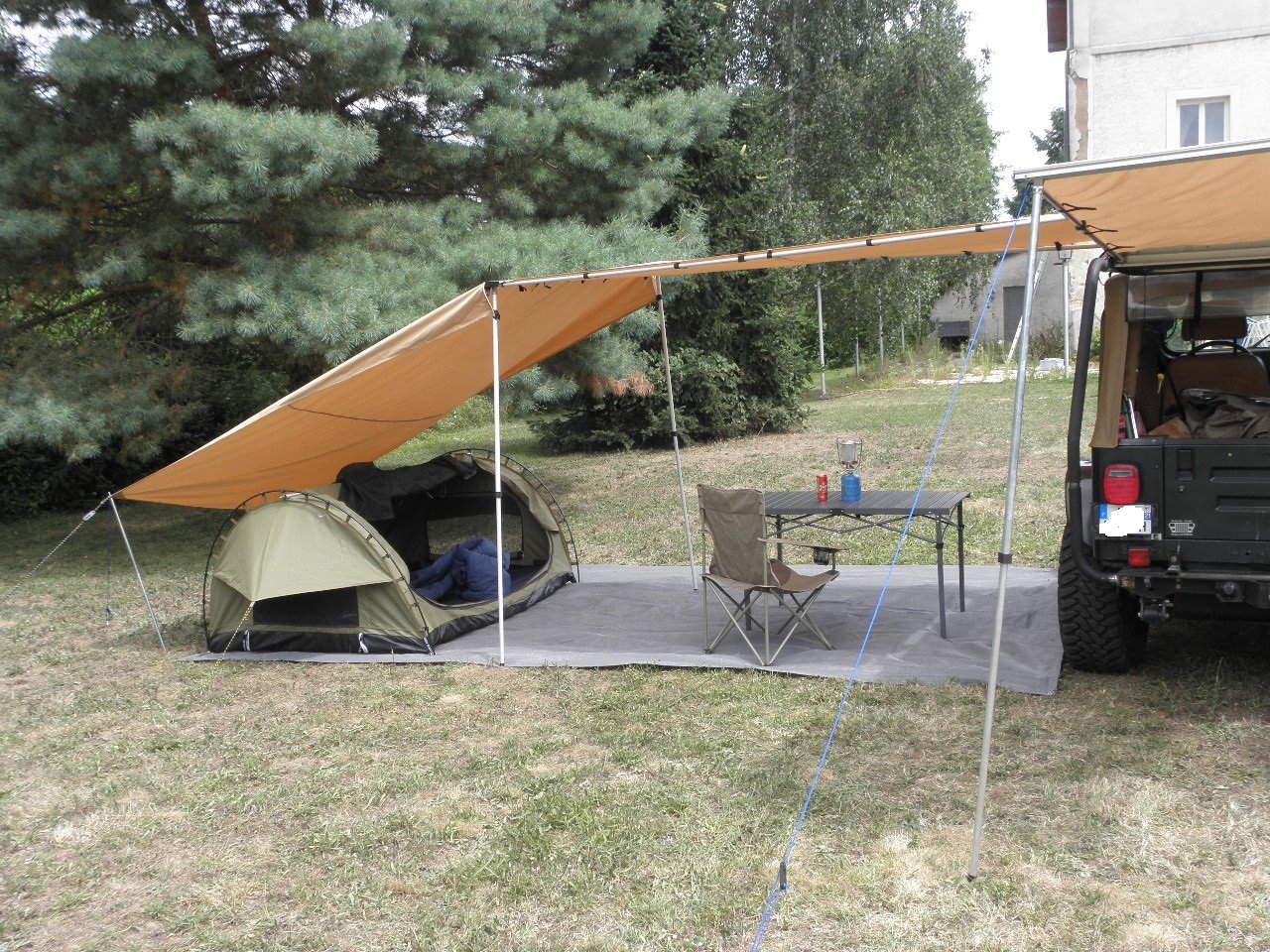

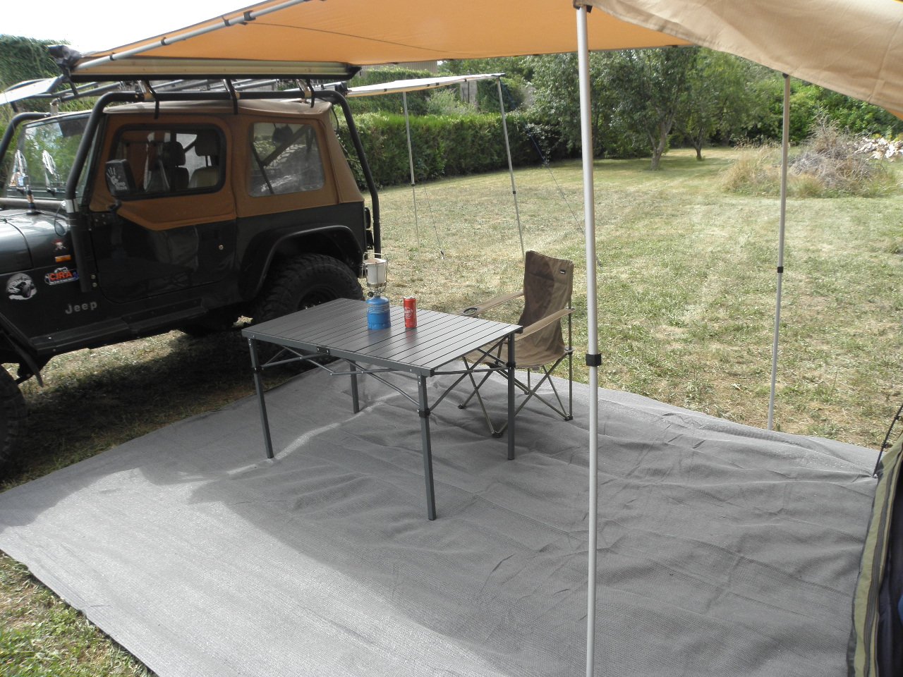

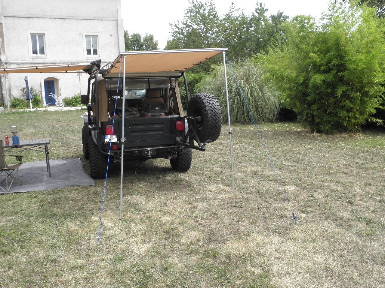

le campement quasi validé :
Messages : 14232
j'ai fait un essai routier d'une trantaine de kilometres pas de sifflement parasites jusqu'a 100 km/h , pas aller au dela ...
