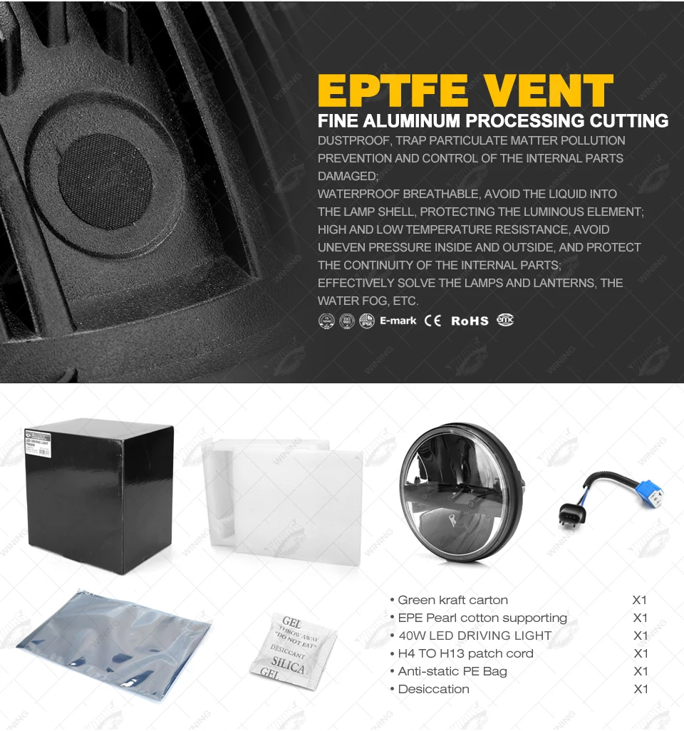

sur le connecteur 3 points du phare tu as la masse le code et le phare
ensuite tu as un autre connecteur qui vient alimenter la veilleuse en direct
Enfin c'est comme ca sur mon JKU de 2014
sur le phare que tu as sélectionné tu as qu'un seul câble à trois pôles
quand tu as les veilleuse tu as ce type de connecteur cable

ok merci
mais la ? sa doit etre bon pour les veilleuses ?
https://fr.aliexpress.com/item/7-pouces ... 3c000b3UnF

merci martini , mais le soucis (pour moi ) j'aimerais eviter les drl ! j'aimerais plus garder les veilleuses , et beaucoup de model ne le font pas !

Les modèles qui ont les "angels eyes" ont la fonction veilleuse. Faut bien regarder si il y a des fils qui sortent du "faisseau" avant le connecteur 3 broches : ce sont eux qu'il faut repiquer pour la veilleuse (et tu repique une masse) et les autres c'est pour modifier la couleur du ring de " l'angel eyes" qui changent de couleur, devient ambré, pour faire clignotant :paspossible: trop kitch pour moi : je ne l'ai pas branché :mrgreen:
