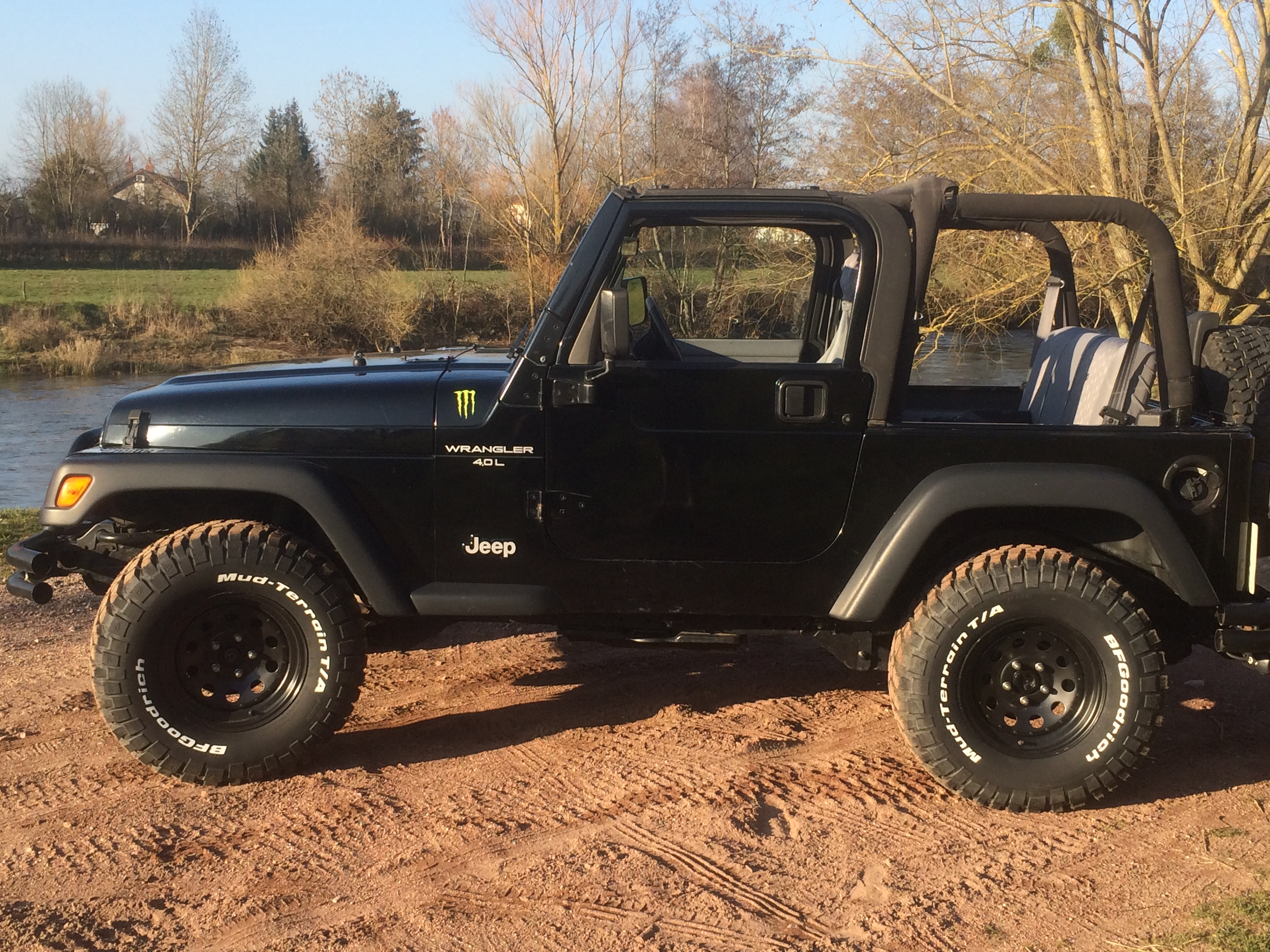

Salut à tous,
J’envisage de changer mes jantes tôles sur ma tj, quel modèle et taille me suggerez vous?
Question: toute jante jeep va s’adapter dessus?
Merci de vos retours et suggestions

Non pas ttes les jantes se monteront : entraxe à respecter, déport....pour le diamètre, selon le modèle de pneu que tu envisages les prix sont des fois plus intéressants en 16" qu'en 15" et vice-versa....

Non Jk/Tj c'est pas le même entraxe....Sur ton Tj tu peux monter des jantes d'Yj, Cherokee et Zj....l'entraxe Tj est de 5x4 5"

Oui tôle ancien modular, j’ai remis en peinture noire quand j’ai acheté la tj

Effectivement le diamètre sur lequel sont disposés les grugeons de fixation des roues sont différents, les specs respectives sont:
1987-2006 Jeep TJ Wranglers 15"-16" _ 5x114.3mm _ diamètre de centrage 71,5 _ ET 44,5
2007-2017 Jeep JK Wranglers 17"-18" _ 5x127mm _ diamètre de centrage 71,5 _ ET 25,4
les adaptateurs sont des élargisseurs de voies d’au moins 20 mm d’épaisseur et pour être bien centrés il faut privilégier ceux qui reproduisent le diamètre de centrage exact.
En cherchant rapidement je n’ai trouvé que ceux-ci qui ont bien l’air équipés d’un centrage sur la photo, mais le diamètre n’est pas précisé...
https://www.leader4x4.com/adaptateur-5x ... 0mm-1.html
Comme les roues d’origine des JK ont plus de déport (44,5 mm) que celles du TJ (25,4 mm) tu peux monter des élargisseurs de voies de 20 mm sans déporter les roues.
Par contre, de tels adaptateurs de qualité et bien adaptés valent généralement entre 300 et 500€ pour les 4!
Attention: la plupart des roues secondes montes pour JK ont de forts déports (souvent ET -12 au lieu de ET 44,5) ce qui, additionné aux élargisseurs de 20 mm commence à faire vraiment beaucoup pour la mécanique...
En conclusion, trouver des roues en 5x114,3 avec un diamètre de centrage de 71,5 reste la meilleure option.
En plus des jantes d’origine des YJ et TJ, les jantes d’origine des Cherokee jusqu’à 2013 (XJ, KJ, KK) ou des Grand Cherokee jusqu’à 1998 (ZJ) ont les bonnes dimensions, il doit bien en avoir en occasion a ton goût.
