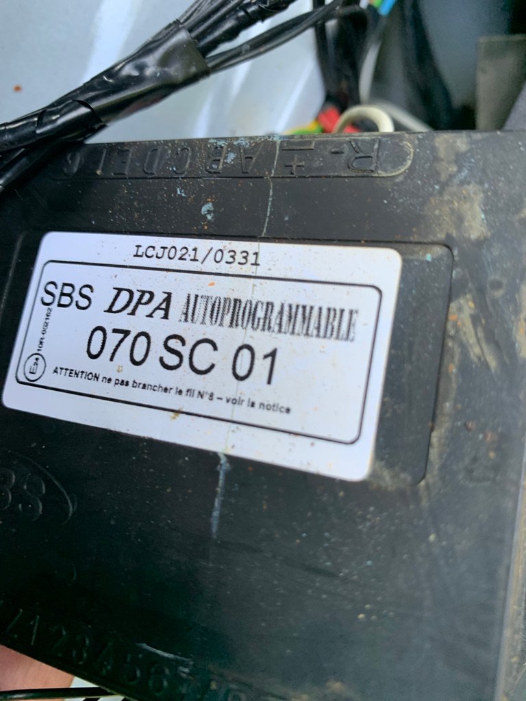

Bonjour à tous, je rencontre un PB avec mon faisceau d'attelage sur un JK de 2017. j'ai un boitier SBS 070 SC01, mais qui est HS car il à pris l'eau ( mal placé initialement) .
je cherche cette pièce sur le net sans succès ,savez ou se la procurer ?
par avance merci à tous

C'est un boitier pour faisceau programmable, meme si tu as un nouveau boitier (100€ environ) il te faut un outil pour le programmer.
un KTS Bosch par exemple.
Donc oublie.
La solution : un faisceau standard 7 broches (15€) et tu re-cable. Y a rien de multiplexé a l'arr sur JK, tu te repiques sur les feux arr.
Autre solution, faisceau spécifique brink ou france attelage, tu n'auras pas besoin de souder / re-cabler.
Donc oublie.
