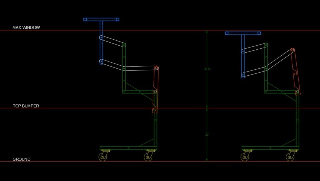

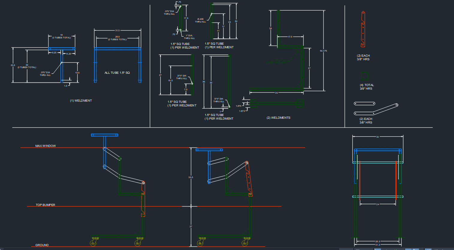

J’ai recherché ici pour en faire un mais je n’ai trouvé que des chèvres ou des portes plaques mais rien de ce genre.
J’avais même récupérer les plans d’un hard-top lift mais faut avoir une compétences en soudure et plus aussi

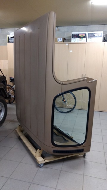

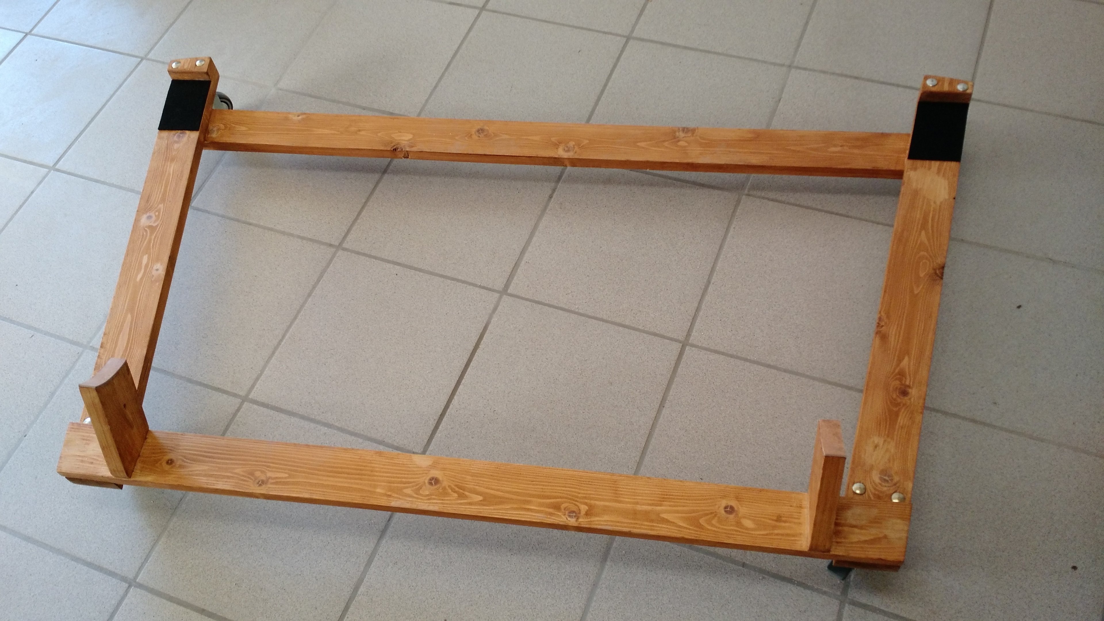

support pour hard-Top
Perso j'ai ça en support de Hard-Top ... fabrication maison
Par contre ça n'aide pas pour la manipulation mais pour le stockage gain de place et sur roulettes
. (Sur cette photo c'était la première version)
