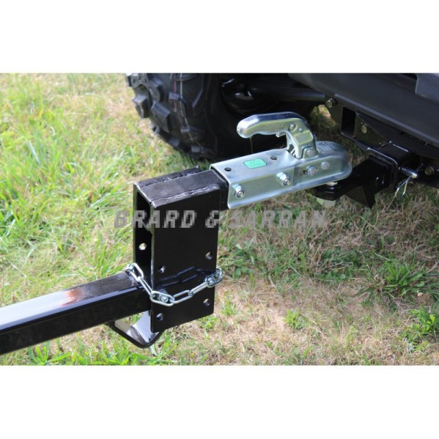

guydred
Messages : 1767
Attelage Rubicon et remorque double essieux ?
Message par guydred »
Un truc du genre.

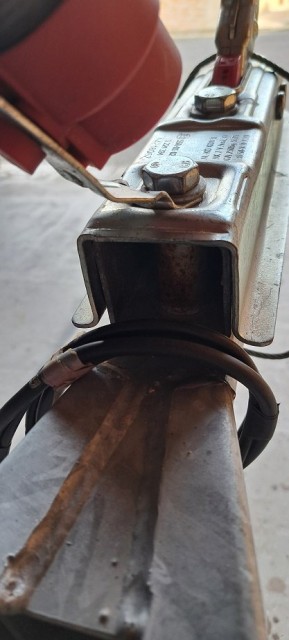

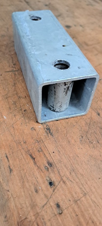

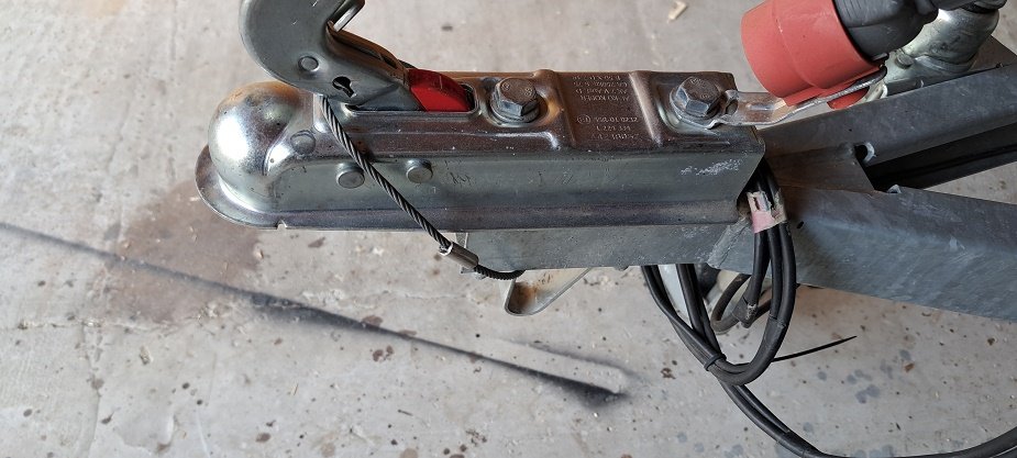

rubijeep
Messages : 1431
Localisation : 69/43
Message par rubijeep »
il te faut juste remplacer les vis de fixations par des plus longues. :1:
