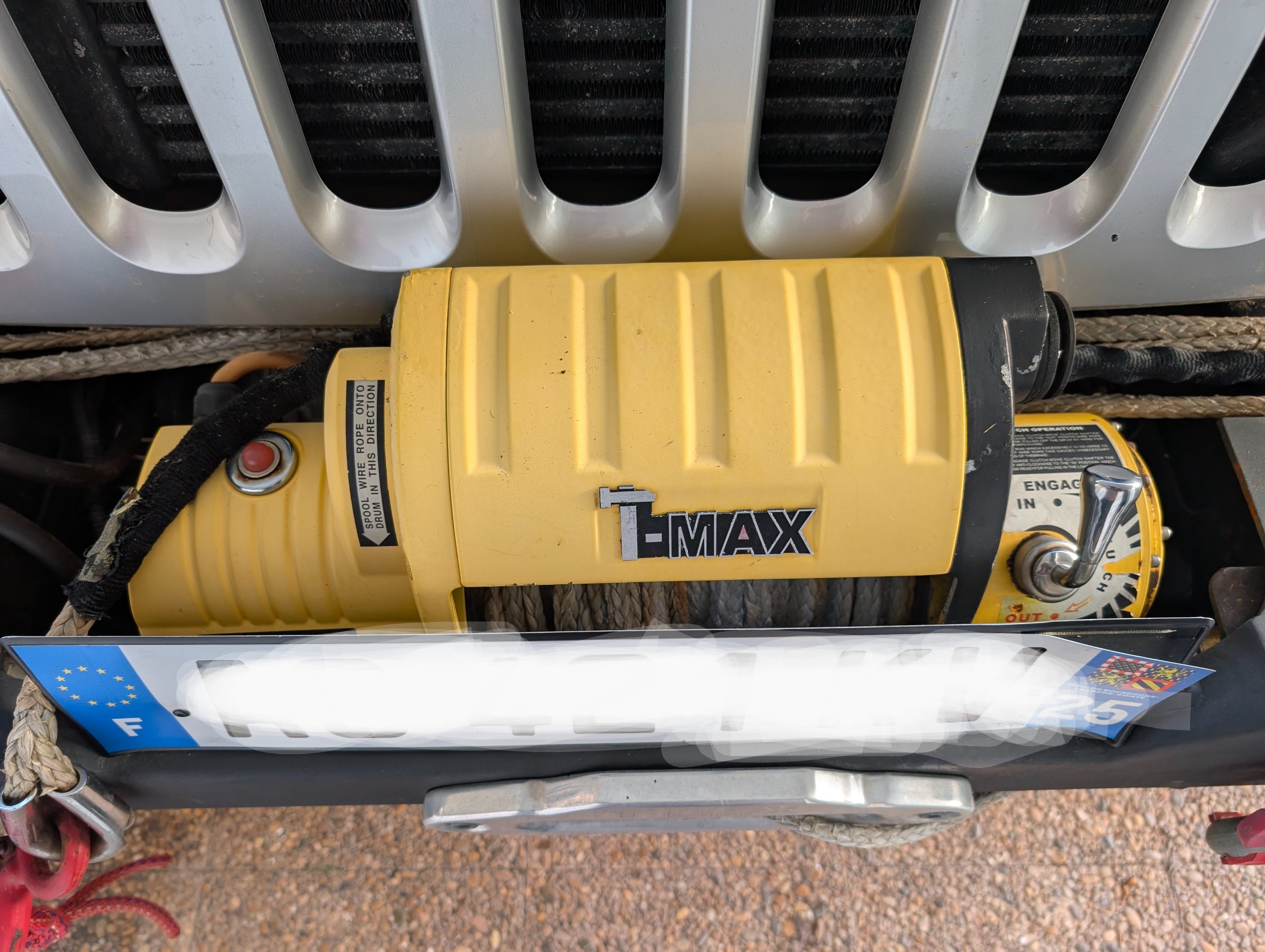

Salut la team.
Impossible de faire fonctionner mon treuil est ce quelqu'un aurait la notice d'un Tmax pewi 9500?
Je suis une quiche électricité :mdr2:

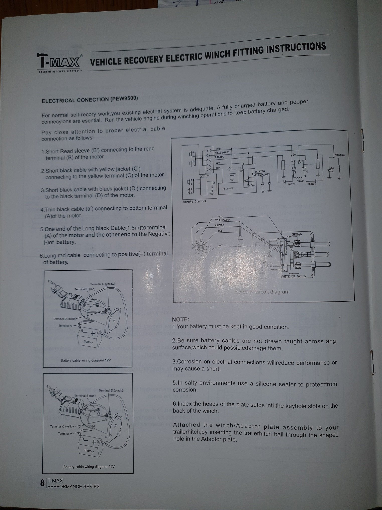

Hello yoyo71
Comme j'ai un Tmax9500,j'ai retrouvé dans mes papiers la notice dans laquelle figure aussi le PEWI9500.
si besoin de notice complete , je peux te la preter

Yeees merci beaucoup :bravo:
