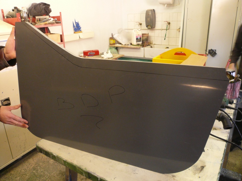

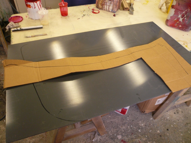

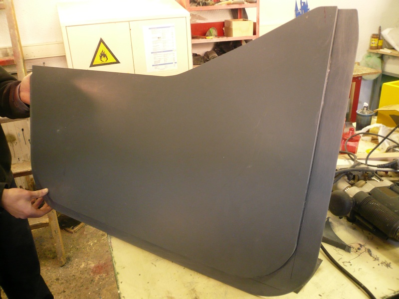

Hier soir j'ai dessiné la forme des 1/2 portes directement pris sur mes portes.
Ce matin j'ai positionné le gabarit du maitre en 1/2 porte( Yosh :salut: )
Découpe de la porte et ensuite positionnement par dessus d'une dexieme plaque et un coup de défonceuse avec une fraise à afflerer et hop une deuxieme.
Ce midi je vais regarder sur la jeep pour voir comment cela se présente il y aura surement des petites rectifications

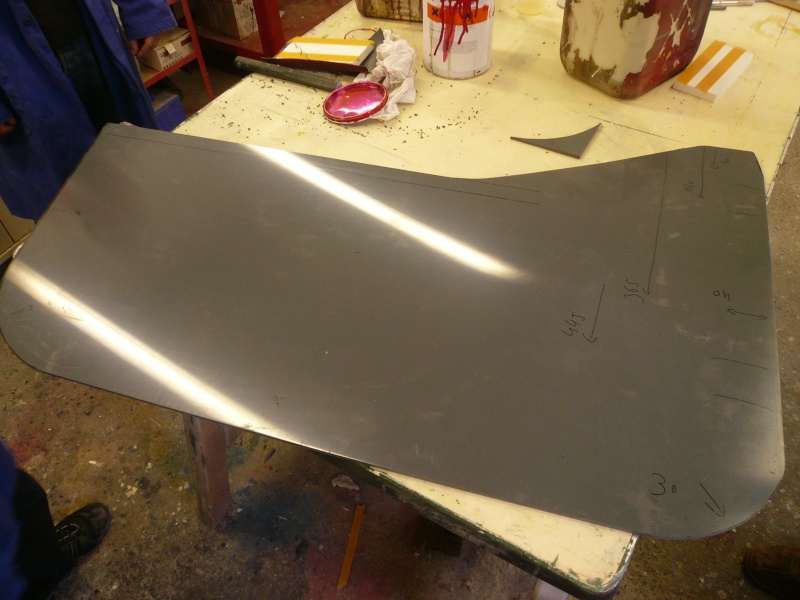

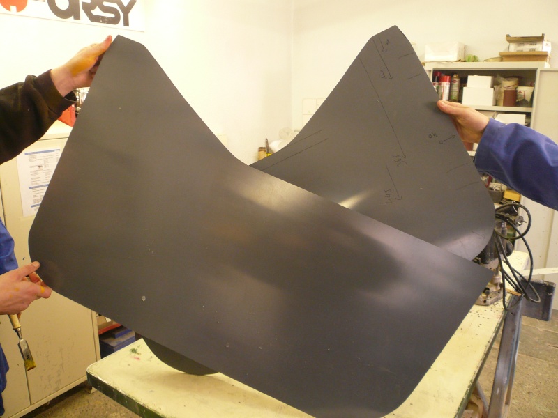

Cette après midi d"coupe de la partie interieur des portes pour le moment pas de problème particulier

Quelle épaisseur de tôle tu utilises?? bon courage c 'est bien partit :1:

aventurier a écrit :Quelle épaisseur de tôle tu utilises?? bon courage c 'est bien partit :1:
Je n'utilise pas de tôle elle sont en PVC, je maitrise mieux le plastique que la tôle :mdr2:

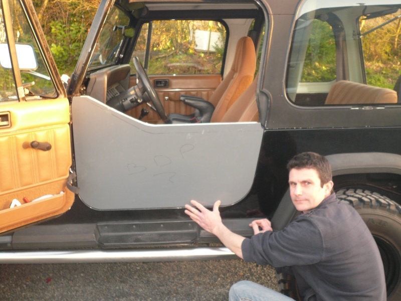

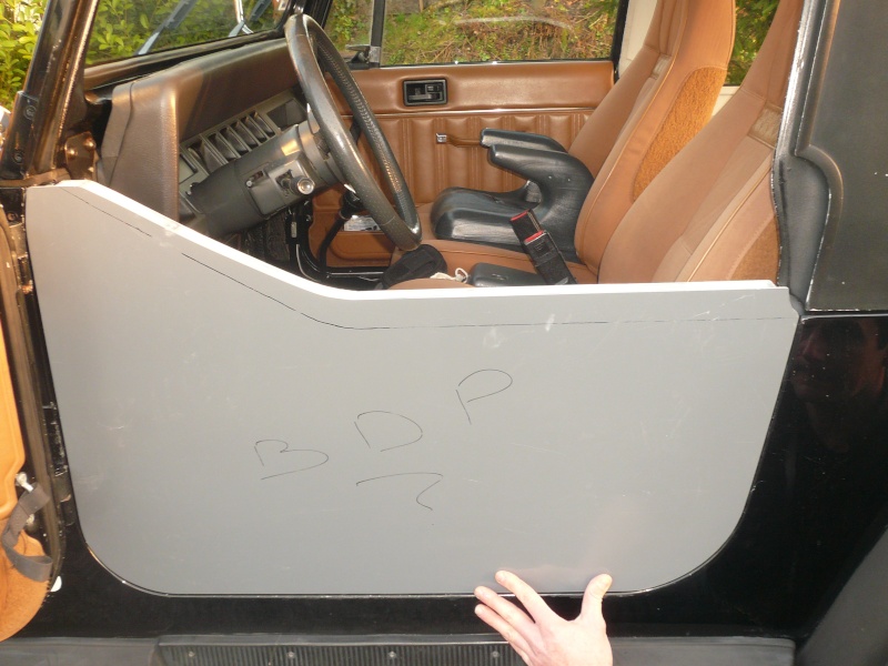

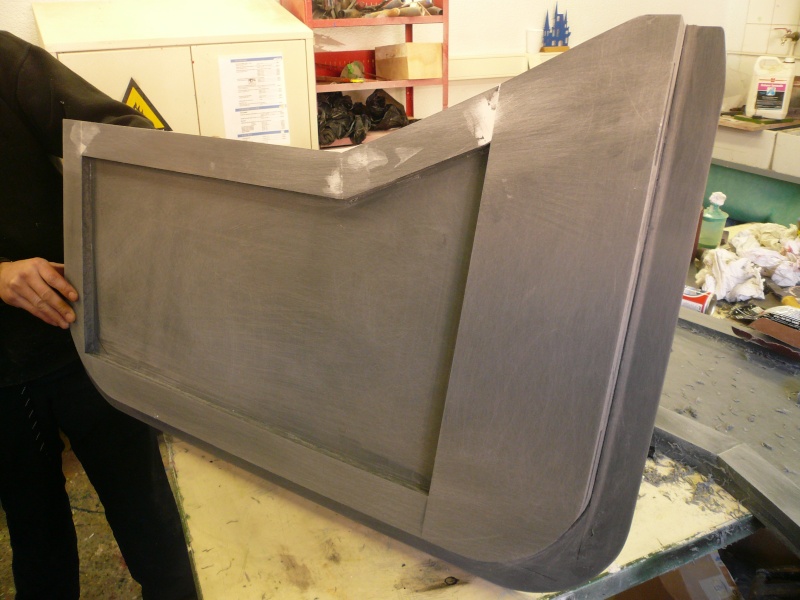

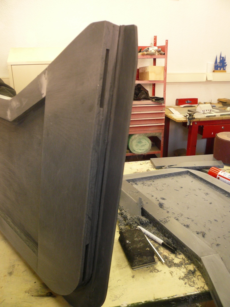

Cette apres midi je vais m'occuper de l'interieur des BDP je fais des photos et elles seront là ce soir.
Passage pour des platines pour la fixation des charnieres, je ne peu pas prévoir le passage dela serrure car pour le moment je n'en ai pas encore.
Imagehttp://Image
bertrand 50
Messages : 1059
Re: Fabrication de demies portes
Message par bertrand 50 »
Voila des photos du travail réalisé cette après midi:
Découpe et pose des éléments de l'intérieur et fraisage sur l'avant des porte pour mettre des platines pour la fixation des charnières.
En rentrant j'ai fais un essais sur la jeep et elle tombe super bien, je suis super satisfait.
Imagehttp://Image
