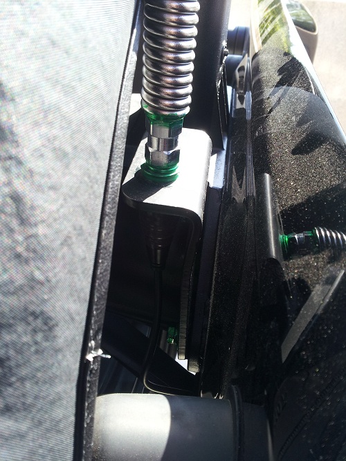

Voilou une tof de l'embase. On ne le visualise pas mais c'est une embase démontable.
Tel-que, j'ai un TOS mini à 1 cnal 1 et maxi 1.6 sur le cnal 40.
Marc
