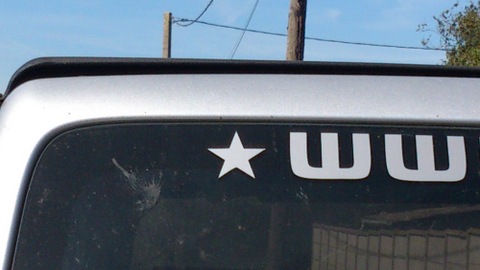

Bonjour à tous,
Je recherche les retours d'expérience d'utilisateur de capote :reflexion: J'ai mon JK Rubicon depuis peu. En ville tout va bien, mais le bruit devient pénible à 90. A 110 on oublie la musique et on hausse franchement le ton pour discuter. A 130 il faut hurler :colere2:
La bordure de la capote ne semble pas joindre correctement la carrosserie. Vu de face, la capote dépasse d'environ 1cm le haut de carrosserie. Dans ces conditions, je me demande même si elle ne fuit pas quand il pleut :colere:
J'ai beau regarder le guide utilisateur et tenter différentes façons de la fermer, rien ne change :septique:
Bref, rencontrez vous aussi des bruits de turbulences très important avec les capotes?

En ce qui me concerne, il s'agit vraiment d'un bruit infernal. De ceux qui exige de s’arrêter après 50 km pour ne pas péter les plombs. J'avais un autre 4x4 avec capote avant. Il faisait plus de bruit qu'avec le Hard top. Mais là c'est insupportable passé 90 ;-)
Je pense que j'ai un problème de montage. Est ce normal que la capote ne tangente pas le haut de carrosserie et laisse un jour de près de 2cm? voir photo jointe

Ca ne semble pas normal du tout!

Mauvais montage ou défaut de confection !

LLE a écrit : Je pense que j'ai un problème de montage. Est ce normal que la capote ne tangente pas le haut de carrosserie et laisse un jour de près de 2cm? voir photo jointe
Oui tu as manifestement un problème de montage :reflexion:
Le soft top doit bien "plaqué",il ne doit pas y avoir de jour.
Ceci dit même bien posée comme je l'ai dit ça restera bruyant au délais de 90km/h ( mais certainement moins qu'avec ton montage actuel.)

Problème de montage?!
J"en arrive à me demander si c'est la capote qui correspond au modèle, par exemple :
- Il y a 3 "pattes" d'ancrage sur la voiture et seulement 2 leviers de verrouillage sur la capote.
- Sur la photo jointe, on distingue, juste au dessus de la griffe, une protubérance sur le barre de la capote qui fait jonction avec la carrosserie, alors qu'il n'y a pas de structure d'accueil sur la voiture. Le joint est par ailleurs un peu déchiré à ces endroits. Le précédent propriétaire a du avoir des difficultés pour verrouiller l'ensemble (voir photo jointe). C'est bizarre ces deux protubérance, non?
Existe-il 3 leviers sur vos capotes ou seulement 2 comme moi
Merci à tous pour vos informations

Cette protubérance sert à rigidifier la patte de verrouillage.
De mémoire, je n'ai que 2 verrous.
