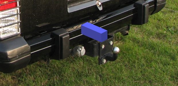

salut,
moi, je compte souder un tube au dessus, type attelage US, comme cela mon attelage restera libre et je pourrais enlever rapidement le support de roue secours si besoin. Car je voudrais aussi me faire un porte vélo qui ira sur ce carré type us. il faudra coupé un peu le pare chocs AR.
modif atelage 1.jpg (61.16 Kio) Vu 4964 fois
Carré type US
Port vélo attelage US
porte vélo.jpg (42.78 Kio) Vu 4964 fois
