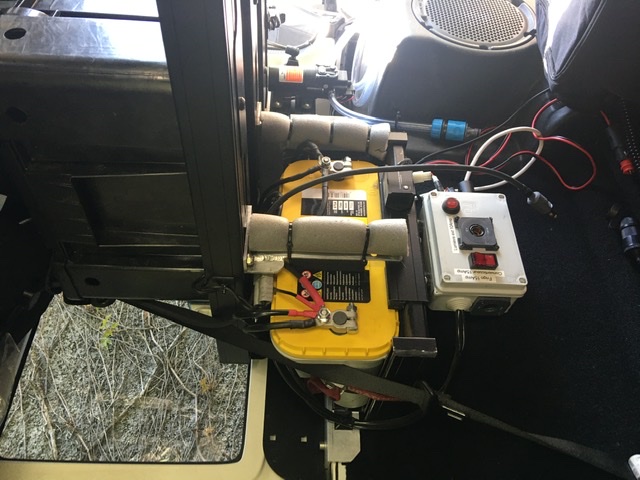

Quelle frigo choisir pour mon JKU ?
Bonjour Dimitri7
Pers j’ai un frigo Engel 40l depuis 3ans et j’en suis très content,c’est du matériel éprouvé.
Il fonctionne sur une batterie auxiliaire conso de 40 watts. Question encombrement il est pas mal non plus. Aprés je pense dans cet ordre de prix ils se valent tous.
Ok merci pour les réponses
Si jamais Stan tu aurais des tuyaux pour installer batterie aux sur mon jku 2.8 et est-ce nécessaire pour le frigo
Vue que j’ai constaté que tu es d’Annecy
Bonsoir Dimitri
Effectivement je suis d’Annecy, je veux bien te faire profiter de mon expérience on peut se faire passer nos coordonnés en MP si tu veux
