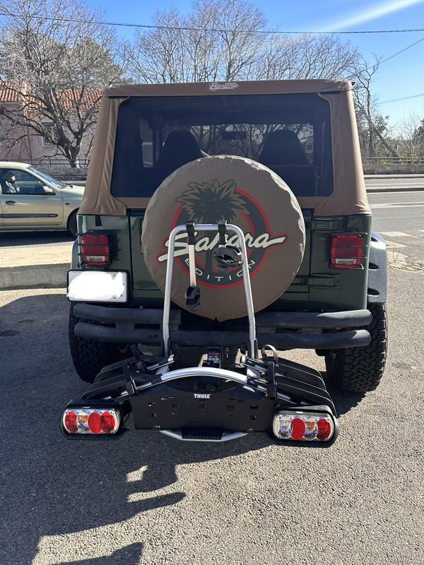

Bonsoir à tous
Mise à jour du forum hier
Finalement j’ai conservé ma boule d’attelage et j’ai changé de réf de porte vélo
Voilà le résultat
Petite question néanmoins, j’ai eut l’impression que mon porte vélo avait un petit peu bougé lors de mon arrivée à la maison suite à 20km de route nationale tte à l’heure après l’avoir installé (le vélo y était installe aussi)
Vous pensez que c’est une histoire de mauvais serrage du porte vélo sur la boule ?( sur ces modèles c’est une molette au niveau de la poignée de verrouillage du porte vélo qui s’ouvre ou se referme plus ou moins) ou bien ça vient de l’attelage pare choc qui n’est pas fait pour (porte vélo + vélo ça représente environ 45kg)
Concernant l’attelage pour rappel c’est un. Pare choc Avec attelage us et adaptateur Curt avec 2"

Bon, je vois que tu as réussi !!
Je penses que tu n'as pas assez serré la vis de réglage
Lorsque tu abaisse le levier ça doit être difficile à enclancher
Vince
Vince

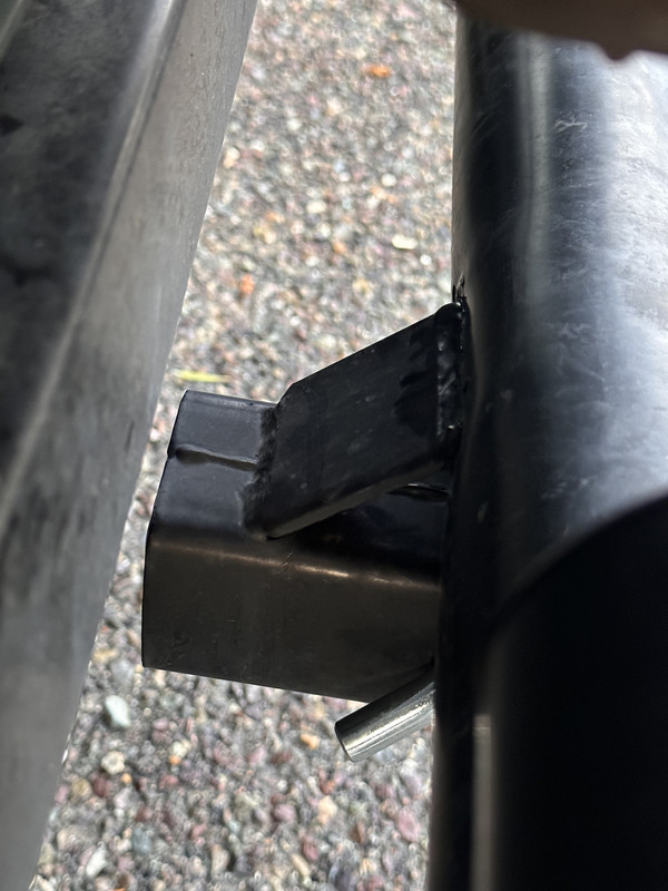

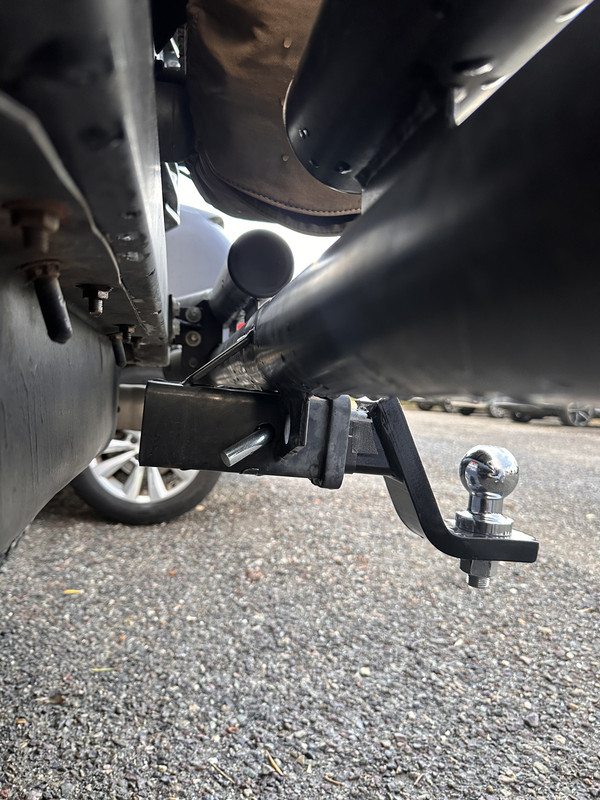

Bonjour à tous
Petit retour suite mon précédent message. Comme je vous l’avais dit j’avais eut ce souci où j’avais remarqué ou en tout cas eut l’impression que le porte vélo (Velo installé) s’était affaissé d’une certaine manière, ne restant donc pas exactement horizontal).
Bref j’ai été absent depuis, du coup pas pu essayer de nouveau….effectivement il y avait sans doute un souci de serrage, (sur ces porte vélo Thule franchement avec la petite molette de serrage c’est pas génial vu que tu sais jamais si l’effort pour enclencher est le bon)
Bref on va dire qu’au réglage qui correspond au max de l’effort j’ai tout installé et j’ai reprit la route sauf que j’ai toujours dans l’idée qu’il s’affaisse j’ai fait 2/3 stop et j’ai l’impression que ça se reproduit du coup retour…c’est utilisation du vtt à proximité de la
Maison…
Après le TJ est monté sur des 31,5, l’attelage est assez court et décalé de 2” vers le bas, le vélo fait 23kg et le porte vélo je dirais dans les 17kg donc bon niveau charge c’est quand même pas la folie.
Donc plusieurs questions :
-ma boule d’attelage est neuve, inox etc mais est ce qu’il y a un produit à appliquer dessus pour éviter que le porte vélo qui est serré dessus ne glisse au fur et à mesure du roulage ou j’en sais rien
-sur vos jeep j’imagine que l’espacement vertical entre la route et la partie basse du porte vélo n’est pas géante non plus… (perso avec porte vélo monté si je me met à genoux je vois l’horizontale du porte vélo et au dessus l’horizontale du pare choc, comme je vous l’ai dit, décalage vers le
Bas de 2”)
-mon installation est en fait constitue donc de l’attelage us sur le Pare choc et d’un attelage curt (2” vers le bas). Le curt se verrouillé avec une goupille… j’ai un léger jeu dans la
Goupille une fois installée…
-la partie fixe dans laquelle j’insère l’attelage est soudee au pare choc par une tige ou broche. Je vous ferais la photo. Vous pensez que ça peut être du à une résistance faible de ce montage (qui est d’origine sur le pare choc pas un bidouillage) que mon porte vélo s’affaisse ? (Pour 40kg de charge ?) ou c’est comme ça et c’est moi qui ai peur de rouler avec un porte velo qui est pas loin du sol
Je vous remercie
Maison…
Bas de 2”)
Je vous remercie

essaie de mettre ta boule dans l'autre sens tu gagneras en hauteur et pour la fixation c'est bien renforcé donc assez résistant.
- Messages : 4403
- Localisation : Sologne
Porte vélo et attelage US
Bonsoir, j'ai le même principe d'attelage et le même ou presque porte-vélos
La molette est serrée pour que lorsque je ferme ce soit très, très dur
Effectivement c'est assez bas, mais aucun problème de glissement
Vince
Nb: pour éviter que le carré bouge, j'ai collé des bandes de scratch (uniquement le doudou) sur les cotés pour qu'il rentre à force ... ça bouge plus
Vince

J’ai fait la même avec le scratch du coup la il est déjà bien mieux cale que sur le montage initial. Pour le serrage effectivement lors du dernier essai fallait vraiment forcer pour l’enclencher c’est pour ça que je me dit que ça peut venir de la fixation du receveur attelage côté pare choc.
En fait j’en sais rien….
Pour le risque de glissement ok j’essayerais de voir comment surveiller que le porte vélo reste bien horizontal, ce qui est le cas lorsque le vélo n’est pas dessus…par contre une fois installé j’avais l’impression qu’il s’affaissait un peu…. La position basse de 2” rajoute au poids global sans doute
Je vais essayer d’inverser l’attelage effectivement
J’ai aucune marque pour ce pâte choc arrière qui était déjà installé à l’achat… vous avez une idée au vu des photos de combien ça peut soutenir de poids en général ?
Merci à vous
Si d’autres trucs vous viennent en voyant les photos ou quoi n’hésitez pas
Merci à vous
