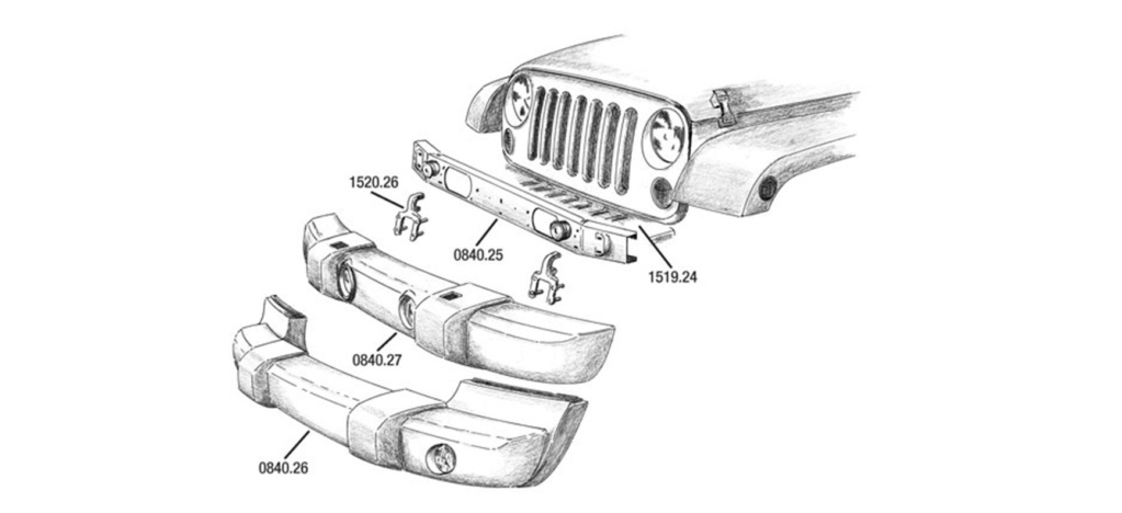

Où puis je trouver un croquis pour comprendre la composition de ce pare choc ( La partie avant, celle sui s'enfonce facilement, est-elle détachable du reste, cad l'AR qui paraît en métal ? Je me méfie des garagistes qui vont me dire - si je ne connais pas - qu'il faut changer le tout

Sur le site Jeeper Store il y a une vue éclatée. Si le parechoc est enfoncé il est possible que le support métallique qui se trouve juste derrière soit endommagé aussi mais l’habillage plastique est en ”guimauve” ce n’est pas certain. Le plastique tient par 4 vis M10, la partie métallique tient par 8 écrous accessibles par derrière.

Ci-dessous ensemble du parechoc avant:
Si la pièce 840.26 (840.27 pour la version US) est endommagée il est possible que la 840.25 le soit aussi (sur l'image c'est la version US de cette pièce, elle est différente sur la version EU)
