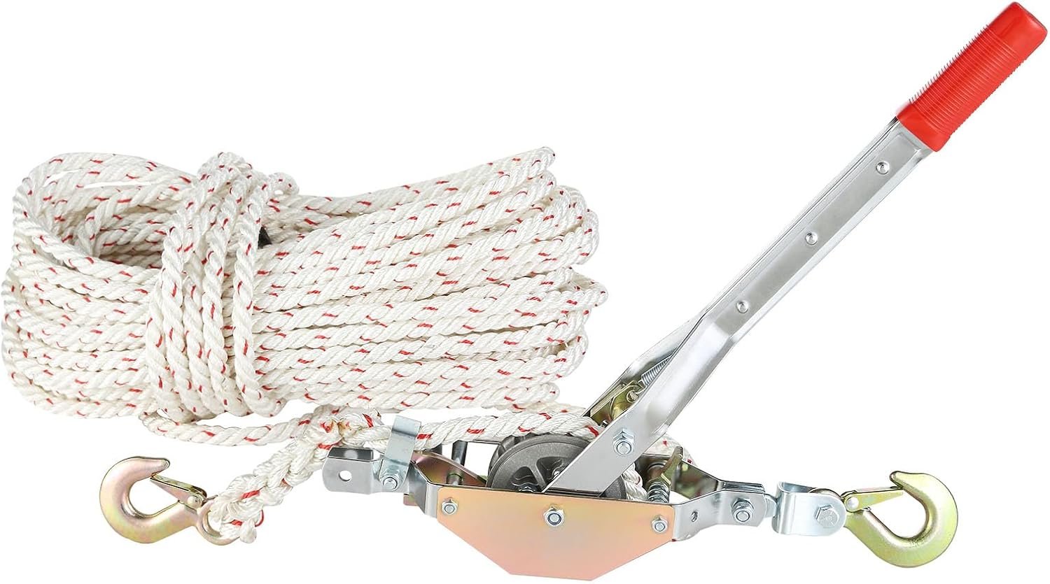

Sur Amazon
VEVOR Tire Fort Traction 3/4 T Treuil Manuel à Cliquet Charge 0,75 T Corde 30,48 m Diamètre 15 mm avec 2 Crochets.
750 kg en traction est suffisant pour la plus part des "embourbages", la longueur de corde est bien pour choper un arbre d'accroche dans les environs.

@shaggi : c'est de la daube : tu as déjà 2 poulies de renvois à l'intérieur, à la limite pour deplantrr un suzuki planté en ventral je veux bien, mais pas pour un deplantage latéral ou boue.

Après on peut passer par la case bricolage avec ce genre de treuil en y fixant une plaque pour mettre une manille sur l'emplacement prévu pour les fixations de pose ???? si on trouve pas mieux ....

C'est un treuil fait pour monter un bateau sur une remorque...dotée de rouleaux et idem qu'un treuil électrique : il faut le fixer.
Je pense que l'idée d'un treuil amovible fixé à la demande sur le carré du pc arrière peut te permettre de reculer en cas de mauvais plan, pas de le franchir le plantage comme un treuil fixé à l'avant et quitte à faire 1/2 tour, c'est moins pire que de se retrouver dans la panade....
