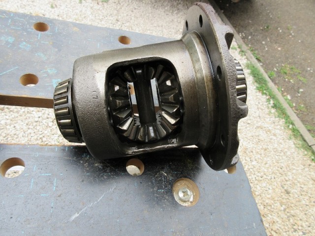

Oui cette casse peu arriver sans prévenir, mon YJ l'a subi
Sur ces ponts Dana 35 ce qui lâche souvent sous l'effort:
Les satellites
Le logement de l'axe(cage) qui prend du jeu.
L'usure puis la rupture de la vis de fixation de l'axe des satellites qui entraine le déplacement de l'axe.
Photo d'une vis qui commence à s'user.

Pour moi deux raisons possible
Soit pont bloqué et roulé sur du dur et "crouic"
Soit démarrage pied au plancher en lâchant l'embrayage brusquement; couple d'adhérence, pièces anciennes peut être usées et "crouic.
Mais sur un véhicule de 250.000 mille bornes je ne voit pas comment on peu parlé de vice caché, surtout si l'entretien du pont (vidange) à été fait.
Un pont sa casse pas vite même avec du jeu et des pièces usées, sa commence par chanter pendant des milliers de bornes et puis sa se déglingue mais pas du jour au lendemain.
A priori pas une casse mécanique survenue inopinément, mais une utilisation brutale ou non appropriée, l'âge de la bête à pu faire le reste le cas échéant.
