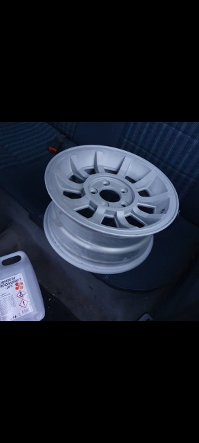

Bon les gars demain je pense le pont j'ai acheter une peinture apret avec antirouille dans un magasin de fermier . Concrètement je commande mes pièces de pont demain donc en attendant peinture de mes 2 jantes avant revenu du sablage . Et ponçage du pont et dégraissage.

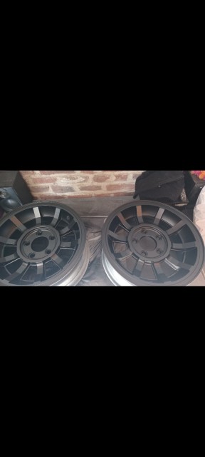

J ai peint mes jantes avant pour dire d'avancer je commande aujourd'hui l outil pour extrêre mes rotules pas le choix .

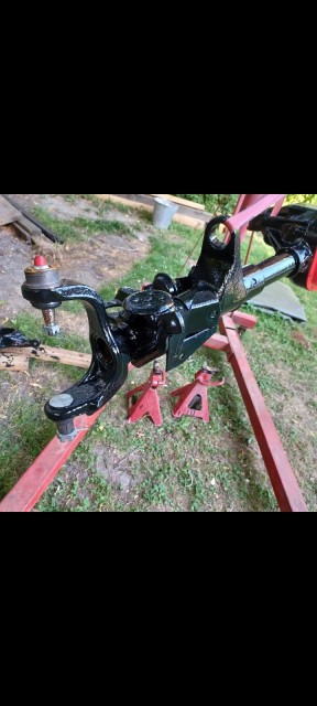

Après une pose j'ai enfin réussi à faire montée ces fameuse rotule et à tt peindre voilà le résultat
